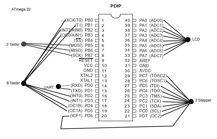

ich wollte mal fragen, ob ich meine Mega32 so belegen kann.
Zum Anhang:
Alles was schwarz ist funktioniert und alles was rot ist will ich neu
dran machen. Ich weiß allerdings nicht was passiert wenn ich taster
(ohne pullup) an die ISP-Leitung hänge...
Der Rest ist schon minimal belegt, kann also nichts ändern.
jonny

jonny wrote:
> Hi,
> Zum Anhang:
Was soll passieren?
Solange der Taster nicht gedrückt ist, ist er wie ein
Kabel, dass zar am Anschluss hängt, dessen anderes Ende
aber nirgends verbunden ist.
Wenn du über ISP programmierst, dann lass einfach während
des Programmiervorganges die Taster in Ruhe und gut ists.
