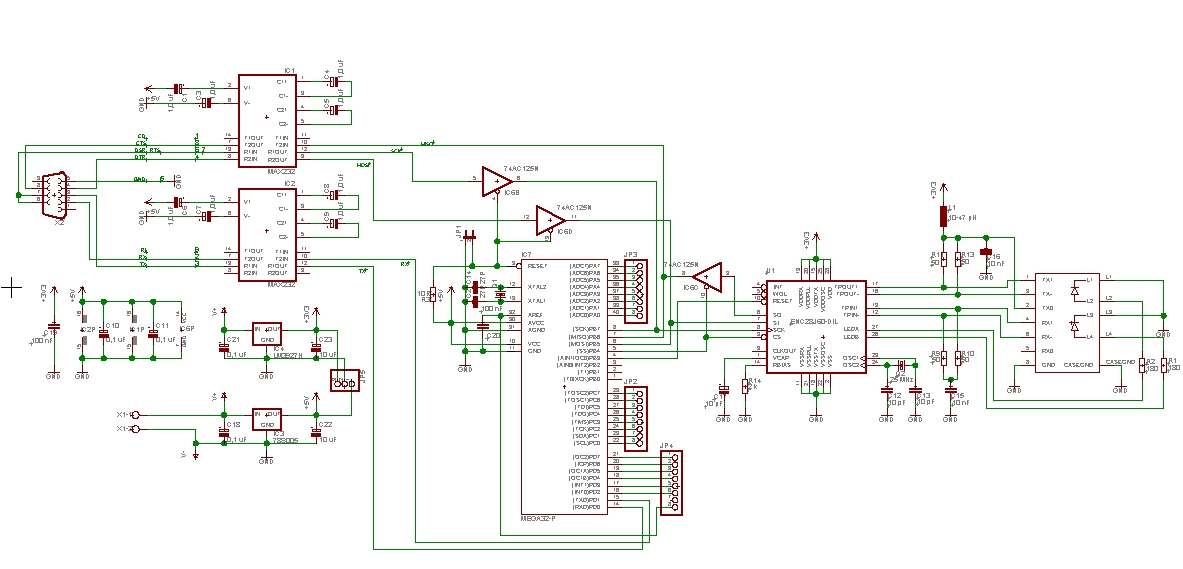

von maddax (Gast)
ich habe mir aus ein paar Beiträgen hier die Infos für ein Webserver-
Testboard zusammengesammelt.
Da ich noch vorhandene Hardware mit 5V Pegel benutzen möchte verwende
ich Levelshifter / Leitungstreiber für den PG-Bus und den SI vom
ENC28J60.
Ich bin mir jedoch nicht mehr sicher ob ich den 74AC125 richtig
eingesetzt habe.
Könnt Ihr euch bitte mal die Schaltung duchsehen. Wenn's passt route ich
das ganze in DIL auf eine 1/2 Europlatine und stelle es ein.
Danke dxm

von Εrnst B. (ernst)
Bin mir jetzt nicht 100%ig sicher, aber hat der ENC nicht 5V-Tolerante
SPI-Eingänge?
Dann gehts auch komplett ohne Level-Shifter, ausser man will die noch
zum Entkoppeln der ISP-Schnittstelle verwenden.
/Ernst
von holger (Gast)
Häng mal ein paar MEHR 100n C's an deinen ENC.
Dann noch einen 100k Pullup an /CS vom ENC.
Das könnte bei ISP sehr hilfreich sein.
Statt des 74AC125 würde ich dann doch eher einen
74HCT125 nehmen.
von Stefan (Gast)
Ja, der ENC hat 5v tolerante eingänge. kann man direkt mit dem avr
verbinden.
von Katzeklo (Gast)
Aber die andere Richtung bei dem SO kann knapp werden, hier sollte schon
was vorgesehen werden.

ich habe hier mal einen neuen Entwurf für das Schema.

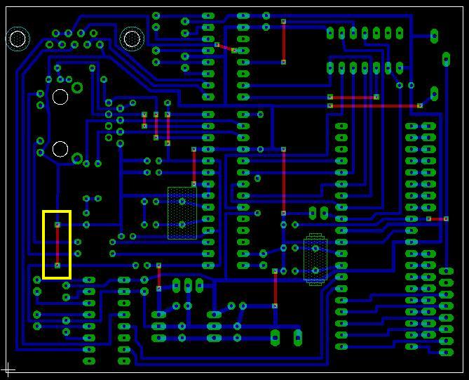

von maddax (Gast)
Und hier für die Platine.
Schaut euch das mal bitte durch bevor ich die Platinen bestelle.
Danke dxm
von Katzeklo (Gast)
Die markierte Verbindung ist meiner Meinung nach unnötig, schaue es dir
einfach mal an.
von A.K. (Gast)
Der '125 ist immer noch vom falschen Typ.
R5 ist mit 100 Ohm erstens arg klein, zweitens überflüssig weil im ENC
schon drin (Gruss an holger).
Der Vollständigkeit halber würde ich auch INT anschliessen. Wird zwar
oft nicht benötigt, aber der passende Pin PB2 und ein '125-er sind ja
sowieso noch frei.
R14 entspricht mit 2K zwar dem Olimex-Vorbild, nicht aber den Datasheet.
Ich hab mal gelsen, dass es in der Frühversion so sinnvoll war,
mittlerweile aber nicht mehr (hat Einfluss auf den Stromverbrauch).
Apropos Stromverbrauch. Der ENC ist ein ziemlicher Schluckspecht. Was
ist der "LM3927" für einer? Den kennt nicht mal Google. Könnte evtl.
sinnvoller sein, die Regler zu kaskadieren, dann verteilt sich das
besser.
von A.K. (Gast)
Zum Board: Den Abstand zwischen Pins und 100nF-Kondensatoren zu
maximimeren wiederspricht sehr dem Sinn dieser Biester. Die gehören
dicht ran an die betreffenden Pins, und zwar nicht nur räumlich sondern
auch hinsichtlich der Leiterbahnen.
von holger (Gast)
@ A.K.
Wo habe ich 100 Ohm geschrieben ?
Ich würde den 3,3V Regler auch an der 5V Schiene anschließen.
Einen LM1086 3,3 LowDrop Regler (gibts bei Reichelt) versorgt bei mir
einen ENC plus ne SD Karte aus den 5V. Geht problemlos.
von Christian (Gast)
Ich würde die Unterseite komplett mit Massefläche belegen und auf der
Oberseite keine Masseleiterbahnen verlegen. Die 100nF direkt an die Pins
und unmittelbar ne Durchkontaktierung zum Bottom.

von Heiko (Gast)
Es ist kein absolutes muss, aber evtl. könnten die Elkos noch etwas mehr
Abstand vom Sub-D Stecker vertragen, damit mehr Platz vorhanden ist.

von A.K. (Gast)
Nochmal Stromverbrauch: Wie hoch ist die Spannung vor den Reglern? Du
musst mit ~200mA rechnen, ggf. plus externe Peripherie. Bis ca. 1W
schafft es ein 78xx notfalls ohne Kühlkörper, es wird dann aber schon
extrem heiss.
Sinnvoll also: Dem 5V-Regler Platz für einen kleinen Kühlkörper gönnen,
und LM1086 als 3,3V-Regler dahinter.

Hallo Leute,
und ist der Plan auch gut gelungen, bestimmt verträgt er Änderungen.
Also von Oben:
Die Brücke bleibt als GND Ringleitung
Der 125 ist auf 74HCT125 geändert
Der 100k ist wieder rausgeflogen
Den 2k muss man ja nicht zwingend bestücken
Der LM3927 ist dem LM1086 in Kaskade zum 7805 incl. Kühlkörper gewichen
Die 100nF sind nun näher am Geschehen
Der Sub-D hat mehr Platz bekommen
Das mit der Massefläche ist eine gute Idee aber das ist keine
EMV-Festung sondern ein Singlesided Testboard ;))
von maddax (Gast)
Hier das Schema
von maddax (Gast)
Und hier das Board
mfg dxm

von A.K. (Gast)
Geografisch teils ja, elektrisch nirgends. Beispiele:
- Die Cs sind nun zwar dicht an den Vdd-Pins vom ENC, deren
GND-Leitungen legen jedoch ausnahmslos lange Strecken zurück. Dabei hat
Microchip die Pins vorwiegend so plaziert, dass die Cs beiderseits dicht
dran können.
- Ähnlich der Mega32. Der hat 2 VCC/GND-Paare, die so angeordnet sind,
dass man Cs im 2,5-er Raster direkt an die Pins dran kriegt. Statt
dessen sind beide auf einer Seite, noch dazu in deutlicher Entfernung,
mit GNDs die einmal die Runde über die halbe Platine machen.
So verdrahtet sind die Cs fast wirkungslos.
von A.K. (Gast)
PS: Falls dir das noch nicht aufgefallen ist: Die vielen Vdd/GND-Pins
vom ENC darf man sich als Paare vorstellen.
von holger (Gast)
Ich hab fünf 100n SMD 1206 unter einem ENC
im DIP Gehäuse. Entfernung zu VCC, GND fast Null ;)
von A.K. (Gast)
Klingt nach Kleinserie und externem Auftrag statt selber ätzen. Damit
wär ich bei dem Kenntnisstand ein bischen vorsichtig.
