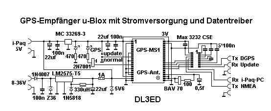

Ich habe eine Schaltung aufgebaut um mein Trimble LAssen IQ
umzuprogrammieren.
Da er ein 3,3V TTL CMOS Pegel hat verwende ich einen 3232.
Die schaltung habe ich von KH GPS Übernommen.
Wenn ich mein OSZI an TX RS232 anahlte sehe ich aber keinen 12 VOlt bz
5V Pegel er liegt bei 3Volt.
umgekehrt von RS232 zu TTL 3,3 Volt gehts am TTL Port RX sehe ich den
3,3 Volt Pegel der mit 12 VOlt reingeht.
Sind die LAdungspumpen zu klein habe smd keramik 100nf drin.
der MAx 3232 ist mit 3,3Volt gespeist. Sollte der mit 5 Volt gespeist
werden?????

Hm. Auf dem Schaltbild ist Pin 1 am 3232 nicht links oben, wie man
erwarten würde, sondern rechts oben, auch die anderen Anschlüsse sind
spiegelverkehrt.

von Dieter Werner (Gast)
Es scheint so, als ob hier ein Missverständnis vorliegt.
Alle Treiberbausteine der 202 und 232 Serien haben 2 einstufige
Ladungspumpen.
Die erste kann im günstigsten Fall (Leerlauf, hier aber nicht erreichbar
wegen interner Last) die anliegende Betriebsspannung verdoppeln!
Ladungspumpe Nummer 2 invertiert diese Spannung und hat dabei wieder ein
paar (hundert) mV Verluste.
Es ist also völlig unmöglich, mit diesen Bauteilen Spannungen von mehr
als ca. +9 -8,5 (bei 5V) bzw. +5 -4,5 (bei 3V) zu erreichen.
Bei Belastung sinken die Spannungen natürlich weiter ab.
von SVEN (Gast)
Problem gelöst
3volt sind zu gering für den max habe 5volt angeschlossen und nun konnt
ich mein GPS Programmieren es ist ein Trimble Lassen IQ niedliches teil
und schön kompakt nur etwas teuer.
Danke
