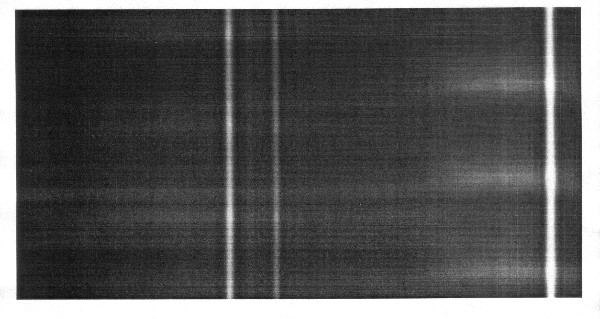

ich habe einen Drucker ersteigert. (gewerblicher Anbieter)
In der Beschreibung steht: ...Laserdrucker HP1100 TOP!
Vorige Woche kam der Drucker und eine originalverpackte Tonerkassette
an.
Leider zeigte das Druckbild viele Streifen mit sehr blassen Buchstaben.
Nach einem Telefonat mit dem Lieferanten, wurde mir eine neue
Tonerkassette
zugeschickt, da nach aussage der Firma die Drucker geprüft sind und es
nur
an einer fehlerhaften Tonereinheit liegen kann.
Nach Einsatz der neuen Tonereinheit blieb es bei einem sehr unsauberen
Druck.
Senkrechte Streifen ohne Toner und auf der rechten Seite mehr Grau als
Schwarz.
Mache ich etwas Falsch, oder liegt ein derartiges Druckbild an einen
defekten  Drucker?
Ich habe mal einige Zentimeter schwaze Fläche ausgedruckt und als Anhang
beigefügt.
Bevor ich mich ein weiteres Mal an den Händler wende, würde mich eine
Aussage von den hier bestimmt vertretenen Fachleuten interessieren.
Gruß Katrin

Hmm.
Das sieht nach einem defekten/abgenutzen Photohalbleiter (Selentrommel)
aus, was aber beim genannten Drucker kein Problem sein sollte, da der
bei HP als Bestandteil der Tonercassette getauscht wird.
Haben beide Tonercassetten exakt das gleiche Fehlerbild gezeigt oder
unterschied es sich?
Sind das Original-HP-Tonercassetten oder wiederbefüllte
Recycling-Kassetten?
Gegen wiederbefüllte Recyclingkassetten spricht erstmal nichts, nur nach
einer gewissen Anzahl von Durchläufen macht der Photohalbleiter (dieser
grüne, von einer Klappe abgedeckte Zylinder) halt schlapp ...

Vermutl. ein gebrauchter Laserdrucker
ich würde man die Seite ausdrucken,
auf der die Anzahl der gedrucken Seiten etc. angegeben ist.
Schwarze  Vorlage + weise Streifen:
 könnte sein, dass da dreck im drucker ist.
Der Laserstrahl muss bis zur Walze kommen, wenn nicht, dann
bleibt es weis auf dem Papier.
Kann auch andere Ursachen haben - wenn der Toner nicht ist,
dann der Drucker, ;-(.
Auch scheint dein Schwarz nicht gleichmäßig -
falls der toner nicht fest auf dem Papier ist,
dann die die heizung vermutl. nicht "optimal".
Zieh mal den "Toner" raus und schau, ob der sauber ist
der Drucker
- auch unten im Papierfach.
Wenn die Lasereinheit def. ist, dann macht es keinen sinn.
Blase Buchstaben: eco-druck eingestellt
Da spart der Drucker => einstellungen anschauen
Gruss, c.

Vielen dank für die schnellen Antworten.
Ja, es handelt sich um einen gebrauchten Laserdrucker.
Ich habe jetzt noch einmal den Toner kräftig geschüttelt und auch mal in
den
Drucker geschaut. Dreck, Staub ....., ist nicht zu entdecken, aber auf
einer
langen Walze sind auch die im Bild gezeigten Streifen zu sehen.
OK, es ist ein gebrauchter Drucker, aber ich habe ihn gekauft, weil in
der Beschreibung TOP! stand und dann erwarte ich keinen neuen Drucker,
sondern ein TOP Ausdruck. Oder sehe ich das nicht richtig?.
Mehr möchte ich am Drucker nicht machen. (Aufschrauben, Laser reinigen,
Ich glaube das bekomme ich nicht hin.
Gruß Katrin

>Es kann auch an der abgenutzten Heizung liegen. Der Toner bleibt dann an
>der "Heizrolle" kleben.
Dann wären aber auch die Finger schwarz wenn du über das ausgedruckte
Papier streichst. Ich glaube eher, dass da was mit der
Hochspannungseinheit  Transferdraht  Coronadraht oder wie das jetz
genau heißt, nicht in Ordnung ist.
Drucker zurückschicken und Feierabend!
