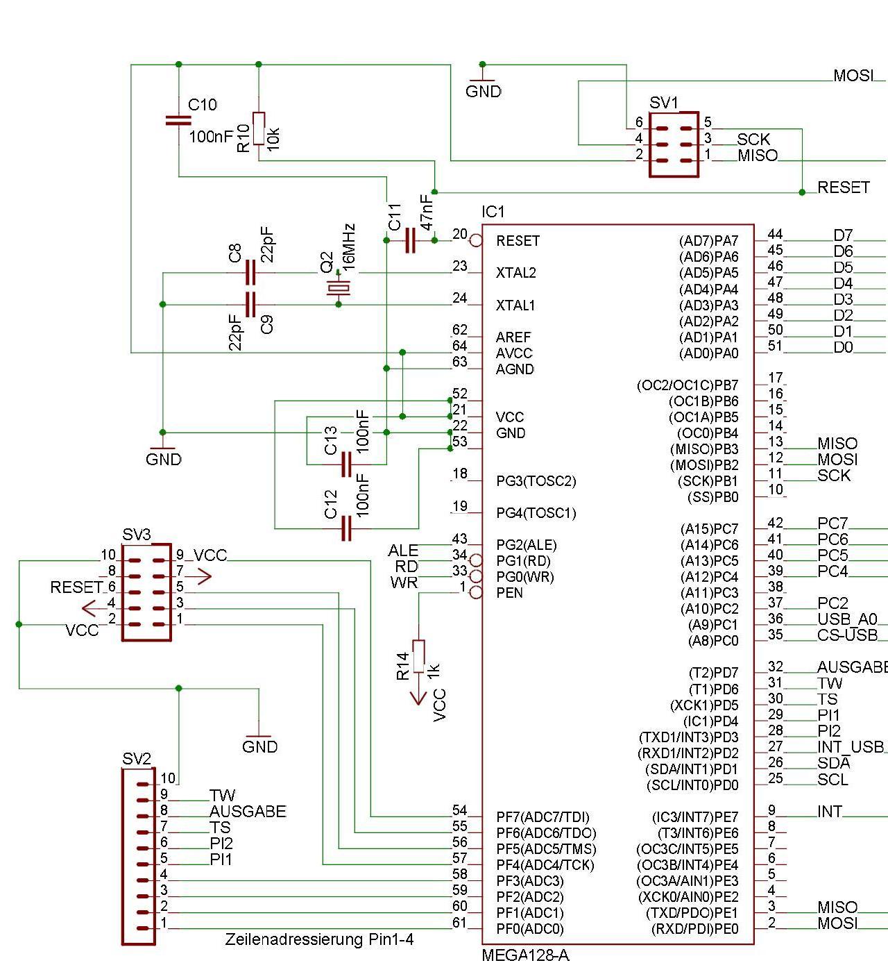

ich hab heute meine neu platine bekommen und auch gelötet.. doch nun
bekomme ich beim schreiben der fusebits mittels des AVRDUDE gui v0.2.0
folgenden fehler meldung:

Gast #544563
Host PC --------- AVR910 Programmer ----X---- Targetboard mit Atmega128
An der Stelle mit dem X klemmt es. Der Atmega128 wird nicht erkannt
(Device signature=0x000000) und alle SCHREIBversuche laufen ins Leere.
Das kann Ursachen in der Beschaltung haben und über die wissen wir nix.
Tipp: Führe bis zum Entwirren des Knotens X nur LESEversuche durch und
vergleiche das Ergebnis mit dem Auslieferungszustand der Atmega128 Fuses
(Datenblatt). Im Moment ahne ich nämlich deinen nächsten Thread ;-)
Gast #544606
hi,
danke erst mal für die antwort, ich hab noch mal vom programmer bis zur
mikrocontroller durch gepiebst....
und alles richtig,
avcc geht auf pin 64 (avcc)
gnd geht auf gnd zb pin 63
sck geht auf pin 11 (PB1)
reset geht auf pin 20 (reset)
miso geht auf pin 3 (PE1)
mosi geht auf pin 2 (PE0)
und laut datenblatt müsste es so gehen...
der schaltplan bzw ein ausschnitt des schaltplans befindet sich im
anhang
MFG
TT
Gast #544895
D.h. es klappt jetzt nach der Hardwareänderung?
"Der ATmega64 und der ATmega128 haben zwei besondere Fallstricke, über
die man bei nicht ausreichendem Datenblattstudium leicht stolpert.
Der erste betrifft den Anschluss der ISP-Signale (MISO, MOSI, SCK,
RESET). Dieser erfolgt nicht wie bei den meisten anderen AVR-Controllern
an den gleichnamigen Pins, sondern an PDI, PDO, SCK und RESET. Die
Pinzuordnung ist:
MOSI->PE0 (Pin 2), MISO->PE1 (Pin 3), SCK->PB1 (Pin 11) und RESET->RESET
(Pin 20)."
Deine Anschlüsse vom ISP waren ja fälschlicherweise MOSI (Pin 12), MISO
(Pin 13).
Gast #544901
Stopp zurück - du hast zweimal MOSI und MISO im Schaltplan und ich habe
nur die oberen beiden gesehen und die wären falsch. Die
durchgezeichneten an Pin 2/3 sind vermutlich (kann es im fehlenden Teil
nicht nachvollziehen) richtig.
