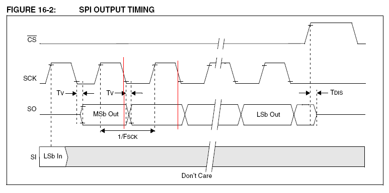

Hallo Leute
laut Datenblatt gehts mit SI bei Steigender Flanke rein und
mit SO bei fallender Flanke raus
Wenn ich mir aber die SPI Timings ansehe, ist die fallende Flanke so
ziemlich am Ende des Bits auf der SO Leitung. Ist das nicht etwas
kritisch? Oder ist das Datenblatt einfach ungenau?
Gast #544857
Kann ich nicht nachvollziehen. Bildchen geguckt (welches?) oder
gerechnet? Ist aber egal, passen beiden sogar zusammen (das ist nicht in
jedem Datasheet so).
Am Beispiel vom Mega16
Master write:
- ENC: SI setup time >= 10ns, hold time >= 10nsec
- AVR: ca. Takt/2 = ~60ns bei 8MHz SPI
Master read:
- AVR: MISO setup time >= 10ns, hold time >= 10nsec
- ENC: ca. Takt/2 - 10nsec = ~50nsec bei 8MHz SPI
Gast #544881
Die fallende Flanke des SCK.
Der MISO Leitungszustand ob High oder Low wird also im Zeitpunkt =
SCK-HIGH-nach-Low abgetastet.
So steht es im Datenblatt.
Diese Fallende Flanke ist jedoch ziemlich weit hinten und nich "ideal"
genau in der Mitte des Bit (Bitzeit).
Gast #544892
Ich sehe in dem Bild nur ein Problem, wenn dein Controller MISO mit der
negativen Flanke vom SCK des ENCs sampelt. Wenn dem so ist, hast du den
falschen Modus erwischt. Korrekt ist, wenn er die positive nimmt, denn
die liegt einigermassen mitten drin.
Gast #544897
vielleicht übersehe ich ja auch was.. aber hier im Datenblatt steht
Commands and data are sent to the device via the SI
pin, with data being clocked in on the rising edge of
SCK. Data is driven out by the ENC28J60 on the SO
line, on the falling edge of SCK.
Gast #544903
ENC/SO sendet an µC/MOSI: ENC setzt den Ausgang kurz nach der fallenden
Flanke, µC liest den Pin +/-10nsec um die positive Flanke herum. Wo ist
das Problem?
Andersrum läuft es genauso, nur die Namen der Pins ändern sich. Und mit
Inverter, um des Fujis Mode 2 in des ENCs Mode 0 zu wandeln, sollte es
auch kein Problem geben. Auch nicht mit HCT.
