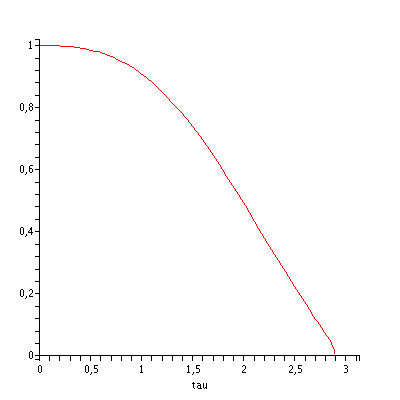

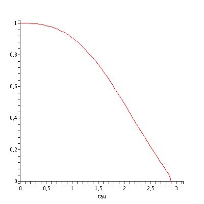

Das Integral ist ansich ganz niedlich. Man kann es aber auch noch
auflösen:
Ich habe mal einen plot für gamma von 0 bis Pi angehängt.
