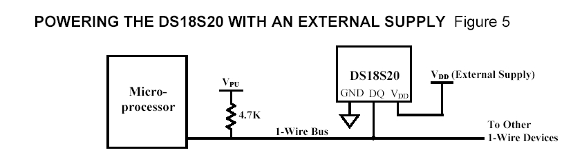

hab mir mal das datenblatt des DS1820 angesehen und hab zur 1-wire
technik folgende fragen: (bild befindet sich im anhang)
1) schließ ich vpu an einen ausgang des mikrocontrollers an?
2) schließ ich den 1-wire an einen ausgang des mikrocontrollers an oder
an einen eingang?
3) wie kommuniziere ich mit dem sensor? kann ja den port nur auf high
or low setzten? oder hab ich was falsch verstanden?!
mfg
von ThomasB (Gast)
Hallo Gerry
So kann man den DS 1820 beschalten siehe PDF Doku.
