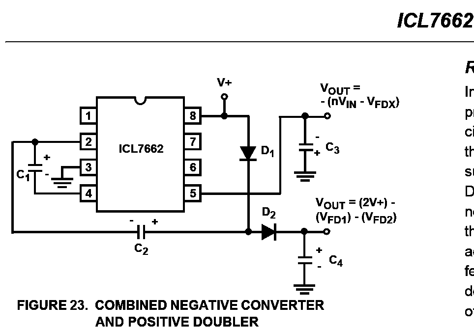

ich suche einen kompatiblen Spannungswandler zum ICL7662/Si7661.
Kann mir da jemand weiter helfen? Ich habe ein Problem dass der icl7662
das gnd-signal layoutbedingt zumüllt, und da der baustein sowieso schon
uralt ist, dachte ich dass ich mal nach einen Nachfolger suchen könnte
(in der Hoffnung dass dieser besser ist).
Ich habe +12V input und benötige die Dualfunktion des icl, damit ich
-12V und +20V bekomme!

Gast #546250
EDIT:
okay, im Datenblatt von Texas instruments ist zumindest angegeben dass
er einen Dualmode für den volatgedoubler hat. Aus +5V also -12V und
+12V, was sich mit ein wenig Glück auch auf 20V anheben lässt und dann
mit einem Längsregler wieder auf -12V zurück regeln lassen müsste.
Hast Du den schonmal verbaut - wie ist die Ausgangsqualität bzw. der
Rippel?

und der 7660 kann auch in der "S"uper-Version nur 10mA
http://www.intersil.com/data/fn/fn3179.pdf
aber da ist im Datenblatt auch diese kombinierte Plus/Minus Schaltung
gezeichnet
Gast #546275
Die MAX kommen halt nicht in Frage weil aufgrund ihrer geringen
Eingangsspg auch eine zu kleine Vout resultiert, und die 10mA vom 7660
sind halt auch nicht der burner :(
Der 7662 wäre eben doch die beste Wahl, hätte ich durch ihn nicht soviel
Dreck auf meiner GND. Ich hab der GND-Pin nun schon durch eine Spule von
der regulären Masse getrennt und die Masseleitung entkoppelt indem ich
mit einem extra Draht bis zum Versorgungspin am Stecker fahre.
Das bringt ein wenig was, ist aber eben nicht 100%ig, gibt es sonst noch
Möglichkeiten die Masse zu entkoppeln? bzw. an was liegt das überhaupt
dass die Masse so verschundelt wird, einen Grund dafür muss es doch
geben, oder?
Gruß Chris
(Firma: Rehrmann Elektronik) #546300
@chris:
> geben, oder?
Sicher gibt es einen Grund: Wahrscheinlich ist die Leiterbahnführung und
die Position der Sieb- und Stützelkos unglücklich gewählt. Da kann man
viel falsch machen...
