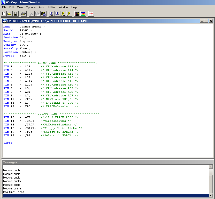

ich müsste aus einer PAL Funktionsbeschreibung ein brennfähiges Image
erstellen. Dazu hat man mir WinCupl empfohlen.
Die Zuordnung der Ein- und Ausgänge habe ich (bin mir nicht sicher) wohl
hinbekommen.
Jedoch habe ich mit der Zuordnung der Funktionen erhebliche Probleme.
Die Beschreibung des PALs schaut so aus:
Es werden folgende Symbole benutzt:
* logisches UND
+ logisches ODER
= Gleicheitszeichen
/ Invertierung
1 log.1
0 log.0
Für 4 KByte-EPROM (IS43) vom Typ 2732 in Mnemonics:
/P2 = A15*A14*A13*A12*//PS*E*EPD
/GAPF = A15*A14*A13*A12*A11*A10*/A9*A8*/A7*PS
/GAPR = A15*A14*A13*A12
/GAP = A15*A14*A13*A12*A11*A10*/A9*/A8*A7*E
4KE = /A11
Für 4 KByte-EPROMS vom Typ 2732 in PIN Nr:
17 = 1*2*3*4*/11*12*19
16 = 1*2*3*4*5*6*/7*8*/9*/11
15 = 1*2*3*4
14 = 1*2*3*4*5*6*/7*/8*9*/12
13 = /5
Die genaue Verknüpfung der Funktionen wird in der "TABLE" definiert.
Doch wie mache ich das?
Gruss,
Cornel

Ich hatte das Atmel-WinCupl mal kurz installiert, ein Kollege hat damit
ein ATF1508 programmiert. Ich weiß noch, dass der eingebaute Texteditor
beim Abspeeichern abstürtz, man mußte Wordpad benutzen.
Wieso TABLE, wenn logische Gleichungen bekannt sind? TABLE oder auch
eine State-Machine sind zwei andere Beschreibungen für logische
Gleichungen, aber WinCUPL versteht doch direkt diese boolschen
Ausdrücke. Der Unterschied der Syntax zu Abel/Synario war nicht sehr
groß.

Moin moin,
ohne zu wissen ob es jetzt von der Anzahl der I/Os und der Pinbelegung
passt, warum nimmst du nicht einen GAL (z.B. 16V8)?
Dann sollte es wincupl doch tun, egal ob ATMEL oder LATTICE.
Und wech...
