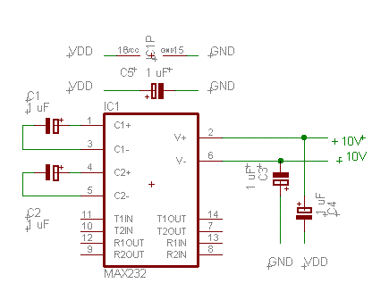

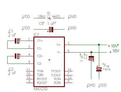

von Timo (Gast)
Hier einmal die Variante mit dem Max 232. Wir erhalten + 10 V und - 10
V. Nun haben wir die Möglichkeit unsere Kontrastspannung über ein Poti
einzustellen. Ist die Schaltung richtig? (siehe Anhang)
Wenn ich nun das Poti dimensiniere auf was muss ich da achten? Zum einen
auf die eingestellte Kontrastspannung, sprich Gesamtspannung -10 V bis +
10V = 20V - die Kontrastspannung. Dass ist ja die zu "vernichtende"
Spannung. Diese muss ich dann durch den fließenden Strom teilen, oder ?
Ohmsches Gesetz

von Hannes L. (hannes)
Ich habe -10V vom MAX232 (sind eigentlich nur -8,5V) direkt als
Kontrastspannung angeschlossen. Das passte bei meinem supergroßen GLCD
gerade. Mit 10k-Poti zwischen -8,5V des MAX232 und GND brach die
Spannung am MAX232 etwas zusammen.
Poti zwischen -10V und +10V ist eigentlich Quatsch, die benötigte
Spannung liegt unter GND, warum sollte man da auch die Spannung über GND
am Poti "verheizen"?

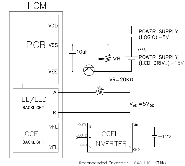

von Timo (Gast)
Folgendes haben wir noch zu dem Display gefunden. Leider erst jetzt.
Kann mir jemand den Transistortyp sagen? Und vor allem, wieso wird der
Schleifer nicht direkt an VEE gelegt, sondern über Umweg "Transistor"?
Muss laut der Zeichnung also eine "negative" Spannung zwischen GND und
VEE anliegen?
Habe eine positive angelegt. Bedeutet das nun den Tod des Displays?
Sorry, mein Browser mag kein BMP (ich auch nicht)...
> VEE anliegen?
Ja aber sicher doch, das wurde Dir doch schon in der ersten Antwort
ausführlich erklärt:
Beitrag "Re: Grafik-LCD von Pollin [LCD-NAN-YA-LMAJ6R002A]"
Liest Du die Antworten überhaupt???
Das kann ich Dir erst sagen, wenn Du mir das Display zuschickst. Ob ein
Display das aushält weiß ich nicht, ich mache mich sachkundig, bevor ich
Spannung anlege. Das ist auf die Dauer weniger frustrierend.

Logikspannung logischerweise 5V, Kontrastspannung (Vee) irgendwo um -7V
gegen GND.
Einstellregler 10k zwischen -10V vom MAX und GND, Schleifer an Vee, von
GND aus hochdrehen, bis die Pixel dunkel werden.
Falls es noch lebt...

Wir haben nun eine Schaltung auf eine Platine gebracht. Die Schaltung
sieht so aus:
Max232 mit VCC (Pin 16) und GND (Pin 15) versorgt. Kondensatoren von 2,2
uF (zu groß? oder zu klein?) gewählt und angeschloßen. An Pin 2 liegen
nun gegen GND +10V an und an Pin 6 liegen nun gegen GND -10V an. Wir
haben wie beschrieben zwischen -10V (Pin 6) und GND (Pin 15) ein 10kOhm
Poti gesetzt. Am Schleifer nehmen wir VEE ab. Diese Spannung kann man
nun mit dem Poti zwischen 0V und -10V ideal regeln.
Für das Display benötigen wir:
Pin 1  = FGND (legen wir auf GND)
Pin 2  = GND
Pin 3  = VEE  = laut Datenblat irgendwie zwischen 11V und 13V (siehe
Seite 4)
Pin 4  = VDD  = Logik 5V
Nun haben wir auf die Platine LEDs gelötet, um zu sehen ob 5V "da sind"
und ob die "negative Spannung da ist". Wir haben die LEDs mit einem
Vorwiderstand versehen und paralell zur Spannung, die die anzeigen
sollen geklemmt.
Die Leds leuchten auch wie gewollt. Messen wir nun auf der Platine die
Spannungen von -10V und + 10V nach, stellen wir fest, dass diese sich
bei etwa 3 - 4 V und -3 - -4V bewegen. Und wir ledidlich 3,5 V
Betriebsspannung am Max232 haben. Dieses kann am Spannungsabfall des
Entwicklungsboards liegen. Drückt dieses unsere Spannungen so herab?
Muss der Max 232 UNBEDINGT mit 5 V betrieben werden um die +10 V und
-10V zu liefern?
Schließen wir das Display an die Platine an, so "bricht die negative
Spannung quasi zusammen" -> die LED für die negative Spannung geht aus.
Auf dem Display sehen wir überhaupt keine Veränderung. Kein Kontrast,
kein gar nichts.
Im Anhang findet ihr zu einem das Datenblatt, zum anderen dem Schaltplan
der Platine. Wäre nett, wenn Ihr euch die Mühe macht und uns helft.
Danke
von Timo (Gast)
Noch einen Nachtrag. Wir messen die negative Spannung. Schließen wir nun
das Display an und messen dabei parallel die Spannung VEE, so wird diese
auf einmal positiv ... wieso??? Vorher waren da -7 V ... nun ist das
Display dran und es werden plötzlich +4 V draus ... magie?

von Philipp B. (philipp_burch)
Hm, jemand sagte doch, der MAX232 liefert max. ca. 10mA. Was denkst du
wohl, was deine LED mit der Spannung anstellt? Ich würde die erstmal
rausnehmen. Die Einschaltreihenfolge ist beim Basteln kaum relevant, man
sollte das Display einfach nicht dauerhaft mit "Kontrastspannung"
versorgen ohne dass die Logikspannung da ist, da dann die benötigte
Wechselspannung nicht erzeugt wird und der Kristall langsam aber sicher
durch Elektrolyse zerstört wird. Aber keine Sorge, so schnell geht das
eigentlich net...

Ich glaub hier ist ein Fehler. Hoffentlich nur im Text. Auf Pin 4 liegt
VEE.
In beiden Datenblättern, dem vom Pollin und dem anderen.
>Und wir ledidlich 3,5 V Betriebsspannung am Max232
Eure 5V Versorgungsspannung darf nicht zusammenbrechen.
Überprüft unbedingt die og. Pins. Habt ihr die wirklich korrekt
angeschlossen und nur im Text den Fehler?

Habe auch noch mal in deinen Schaltplan geschaut, da steht auch Pin3
VEE.
Auf deinem Board geht Pin3 auf eine Durchkontaktierung in der Nähe das
Potis (Drahtbrücke um das mal trennen zu können). Pin 4 geht auf VDD.
Entweder ist die Zählreihenfolge an der Stiftleiste vertauscht oder ich
hab grad zu viel Bier.
