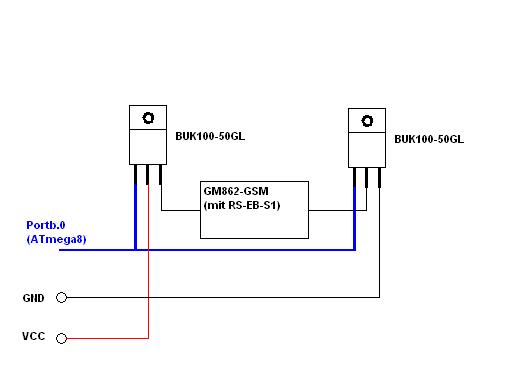

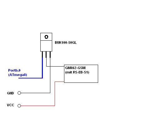

ich habe folgendes Problem, seit ich den Mikrocontroller (ATmega8) und
das GSM-Modul (GM862-GSM) an einer Spannungsquelle betreibe:
Das GSM-Modul soll durch einen MOSFET ein- und ausgeschaltet werden.
Der Impuls hierfür kommt von dem Mikrocontroller (Portb.0). Das Ganze
funktionierte so lange, wie ich zwei Spannungsquellen benutzt
habe.
Seit ich nun alles über eine Spannungsquelle laufen lasse ist,
funktioniert nix mehr. (siehe gsm_2.JPG)
Zusätzlich habe ich versucht, auch die Versorgungsspannung zu
schalten.
Daraus ergab sich dann Schaltung gsm_1.JPG. Auch hier funktionierte
nix.

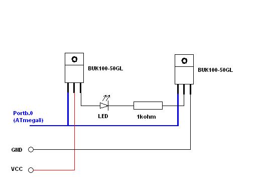

Habe mir dann gedacht, ich probiere es mal mit einer LED. (siehe
led.JPG)
Folgende Dinge sind mir ausgefallen:
 - Betrachte ich bei led.bmp jeden MOSFET für sich, dann schaltet er
die Versorgungsspannung von 5V durch. Schalte ich nun aber Beides, dann
liegen über LED und Vorwiderstand nur 3,4V an.
 - Bei gsm_1.JPG und bei gsm_2.JPG liegen an Portb.0 keine 5V an (so
wie bei led.JPG), sondern 1,7mV.
Hat irgendjemand eine Idee, bin mit meinem Latein am Ende...

Gast #44051
led.jpg und gsm_1.jpg kann nicht funktionieren, da die Gate-Source
spannung im ersten FET 0 oder negativ ist, so kann dieser gar nicht
durchsteuern.
gsm_2.jpg müsste eigentlich gehn. Hast du schon mal einen anderen FET
probiert?

Gast #44052
Also die Schaltung, welche in led.jpg dargestellt funktioniert, habe sie
eigentlich auch laufen müsste.
Nein, habe lediglich ein paar BUK100-50GL hier rumliegen. Leider
funktioniert die Schaltung nicht.
Wie gesagt, wenn ich Schaltung gsm_2.jpg aufbaue und laufen lasse, dann
schaltet aus irgendeinem erfindlichen Grund der BUK100-50GL nicht mehr,
da Portb.0 nicht auf 5V geht...

Gast #44056
steffen,
sinnvoll ist , alle schaltungen an einen gemeinsamen nullpunkt(GND)
zu legen.
mit einem topfet - HIGH SIDE SWITCH - schaltest du dann deinen GSM
baustein hinzu.

@edi
Also einen gemeinsamen Nullpunkt hat die Schaltung, nur wenn ich auch
die beiden +5V Leitungen miteinander verbinde, dann habe ich
Problem...

Gast #44067
Habe heute folgendes Herausgefunden, bzw. folgende Fortschritte
gemacht:
- Es liegt definitiv daran, dann das GSM-Modul, wenn es ca. fünf
Sekunden nach dem Mikrocontroller eingeschaltet wird, den
Mikrocontroller resetet. Das Ganze war auf dem Speicheroszi leider
nicht nachvollziehbar, habe es aber durch eine Experimentierschaltung
bestätigt (LED an den MOSFET und GSM-Modul einfach fünf Sekunden später
hinzugeschaltet).
- Nach einigem herumexperimentieren bin ich jetzt bei folgendem Punkt
angelangt. Ich habe in die Versorgungsleitung einen Kondensator (100nF)
und einen Elko (470µF) geschaltet. In den Abzweig, der zum
Mikrocontroller geht habe ich einen Kondensator (100nF), einen Elko
(22µF) und einen Tantal- Elko (1µF) geschaltet. In den Abzweig zum
GSM-Modul habe ich einen Elko (22µF) geschaltet. Zusätzlich dazu habe
ich noch eine Spule von 10µH in die Versorgungsleistung des GSM-Moduls
geschaltet (das entfernen der spule sorgt dafür, dass die Schaltung
dann nicht mehr funktioniert). Die Kondensatoren sind
parallelverschaltet, die Spule in Reihe.
Soweit so gut... Der Restliche Aufbau ist gleich geblieben. Schalte mit
meinem Mikrocontroller den MOSFET und der steuert die Masse zum
GSM-Modul durch. Das Alles funktioniert.
