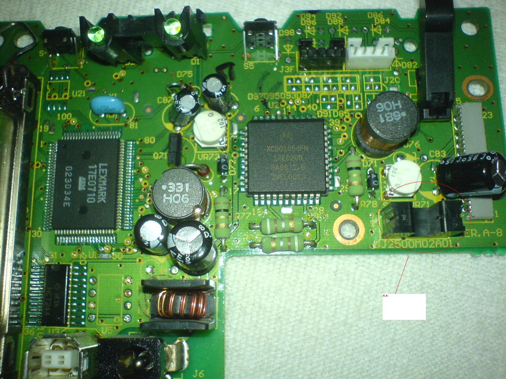

ich habe eine Platine aus einem ausgeschlachteten Drucker, auf der sich
, soweit ich weiß, eine Gabellichtschranke befindet.
Ich habe es auf dem Bild (siehe Anhang) rok eingekreist.
Was kann ich mit diesem Bauteil denn so schönes machen ?. Wie muss ich
es betreiben (Spannung ?....) Ich habe davon 2 stück.
Gast #550646
naja, auf der einen Seite ist eine Infrarot-Sendediode (links im Bild).
Auf der anderen Seite ein Fototransistor bzw. Fotodiode als Empfänger.
Dieser steuert durch, wenn das Licht der Sendediode auf ihn fällt...
Gast #550649
(google hilft!)
Die Diode wird eine Flussspannung von etwa 1,7V haben,das Strom muss auf
ca 20-30mA begrenzt werden (Vorwiderstand). Den Widerstand rechne ich
dir jetzt nicht aus--> ohmsches Gesetz.
Meistens steht eine Typenbezeichnung auf dem Teil, also Datenblatt
suchen...
#550650
So
 würde ich es mal mit etwa 180 Ohm für die LED versuchen. Dann sollte
sich mit ner Digicam im Dunklen ein schwachen leuchten feststellen
lassen.
Bei Transistor den Emitter auf Masse, den Kollektor über nen Pullup
(irgendwas zwischen 10  und 100k) auf 5V, und dann die Spannung am
Kollektor bei verschiedenen Objekten im Schlitz messen.
