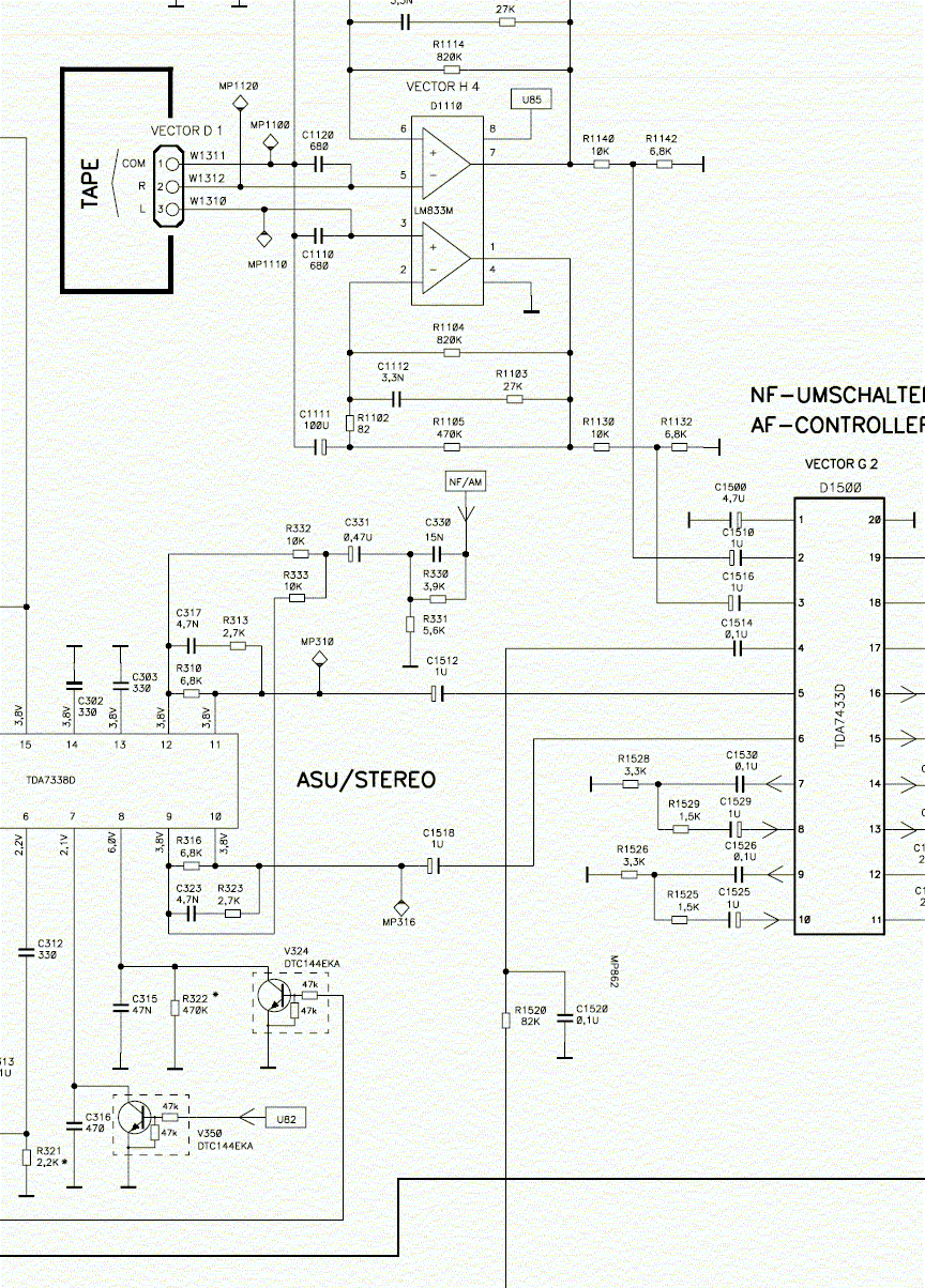

wer kann mir ein paar Tipps geben ,habe ein Autoradio bei dem ich ein
Line in für ein Handy nachrüsten will ( wegen Navi Stimme,FS,und Musik).
Radio ist ein Philips Car 400 mit Kassette.
Also ich habe mir zuerst gedacht den Ausgang des Handykopfhöres an die
Anschlüsse des Tonkopfes zu löten,wäre das möglich? Dann hab ich mir mal
die Bausteine auf der Platine angeschaut,da war ein TDA7313 mit 3
Eingängen,welcher wäre geeignet dazu,Radio sollte danach noch
funktionieren!
wer kann mir helfen die Nuss zu knacken?
Gruß Christian

Hallo Christian,
wenn die SW Deines Radios den 3. Eingang nicht
ansteuert, wird er für immer stumm bleiben.
Der Eingang füe den Tonkopf des Cassetten-
recorders ist sehr empfindlich und Du wirst den
Pegel stark abschwächen müssen.
Hast Du mal über die Verwendung einer Adapter-
cassette nachgedacht.
Gruß Otto

Hallo Christian,
> frage ich mich wo kommt der Minus hin,plus denke ich
> auf 14 und 10
Wenn Du mit "Plus" das NF-Signal meinst ja.
Der "Minus" bzw. GND liegt an Pin 3.
Der 2. Eingang ist ja frei, wenn Du den Recorderteil
entfernt hast und Du kannst es Dir ersparen
herauszufinden, wie die Original-FS diesen aktiviert.
Gruß Otto

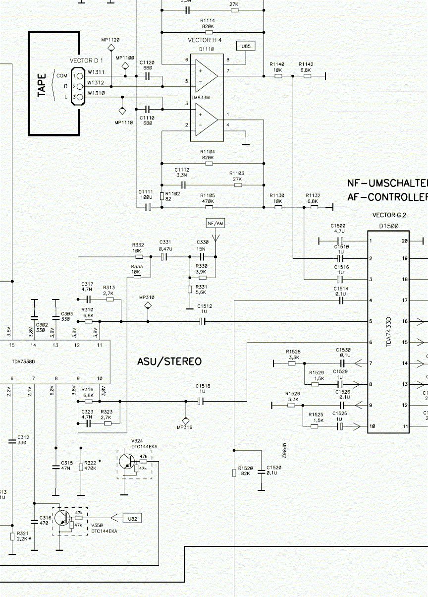

Hat jemand den Schaltplan zum Car400? Ich habe nur den zum Car300 und
feststellen müssen, das dort andere ICs verbaut sind.
An meinem Car300 habe ich den Line-In nachgerüstet indem ich dem
AM-NF-Einspeisung am Stereo-Dekoder-IC (TDA7338D) aufgetrennt und per
Klinkenkabel rausgeführt habe.
Wenn ich auf Mittelwelle schalte habe ich nun Line-In für MP3.
Das selbe möchte ich für mein Car400 im 2.Opel machen, hätte dazu aber
gerne den Schaltplan...

Ich hab am CDR500 mal einen Line-In nachgerüstet und zwar auch am
Freisprechanschluss. Dazu musste man nur die beiden Anschlüsse trennen
(R und L sind direkt am Audio-Chip verbunden) und nach hinten zur Buchse
führen. Hab die dann auf den CD-Eingang im oberen Teil des Steckers
gelegt. Umgeschaltet wird wie bei Freisprechen über das TEL-Signal. Da
steht zwar dann "Message" im Display, aber stört ja nicht. Der Kollege
hat da sein Eifon angeschlossen. Sollte beim CAR400 genau so gehen.
