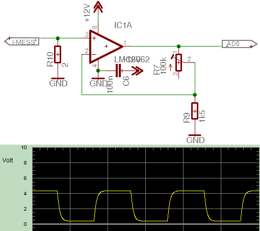

OP-Schaltung für Spannungsmessung rundet die Ecken
Gast #553975
Hallo zusammen
Ich möchte einen Strom im Bereich bis 100mA messen. Habe es mit einem
1,8Ohm Widerstand und einem Operationsverstärker gemacht, der mir die
Spannung von max 180mV auf max 10 V verstärkt. Habe extra einen guten OP
genommen (LMC6062), doch wenn ich das Signal erfasse, das ich messen
möchte, sind die Ecken hässlich abgerundet, sollte eigentlich schön
eckig sein. Habe probeweise auch mal einen Widerstand vom Ausgang gegen
GND oder +12V geschaltet, aber das hat sich nicht verbessert.
Das Signal hat eine Frequenz von ca. 400 Hz. Der OP hat ein
Gain-Bandwidth-Product von 100 kHz.
Woher könnte diese Glättung kommen? Wie kann ich sie beheben?
Gruß, Fred
#553989
Der gewählte OP hat eine sehr geringe Slewrate von nur ca 8..20V/ms, das
kann bei deinem Signal eventuell schon sehr knapp sein. Die Frage ist
auch, wie überhaupt das über deinem Widerstand abfallende
Spannungssignal aussieht. Sind dort überhaupt die Flanken so steil?
Ansonsten, was hast du denn nach deiner Verstärkerschaltung noch
angeschlossen? Schon ein Entstörkondensator kann dir deine
Flankensteilheit vermiesen.
Gast #554002
Das Spannungssignal am Widerstand sieht im Oszi steil aus.
Der Spannungsteil, der den Messstrom liefert ist ein Sensor, der ein
7/14 mA Signal ausgibt. Der ist mit einem Anschluss an 5-12 V Spannung
und mit dem anderen Anschluss an dem 1,8 Ohm Widerstand, der dann auf
Ground geht.
#554005
@Fred: Von 0.18V auf 10V ist eine 55fache Verstärkung, das sind
roundabout 35dB.
Schauen wir dann mal oben links auf Seite 7 vom Datenblatt, dann sehen
wir im Diagramm, das bei dieser Verstärkung der OpAmp nur noch eine
Bandbreite von 2kHz hat. Daß dann ein 400Hz-Rechteck rundgebogen wird,
ist dann völlig normal.
Lösung: Schnelleren OpAmp verwenden, z.B. einen TLC272, dieser ist ca.
10 mal schneller, da sieht der Rechteck schon eckiger aus.
Desweiteren, muß der Sensor eigentlich so niederohmig abgeschlossen
werden? Sonst einen grösseren Widerstand nehmen, damit kann dann die
Verstärkung zurückgenommen werden, was der Bandbreite und damit der
Flankensteilheit zugute kommt.
Gruss
Jadeclaw.
Gast #554017
Hallo Jadeclaw
Dieses Diagramm hatte ich mir nicht angeschaut, das ist natürlich eine
Erklärung. Werde es mit diesem OP dann mal ausprobieren, ist ja sogar
pinkompatibel.
Vielen Dank für die schnelle kompetente Hilfe.
