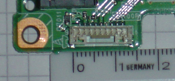

Hallo, ich suche das passende Gegenstück zu diesem neunpoligen Steckverbinder (siehe Bild). Wo kann ich diesen bestellen? Vielen Dank für Eure Hilfe Sebastian

Welches Bild? das hier

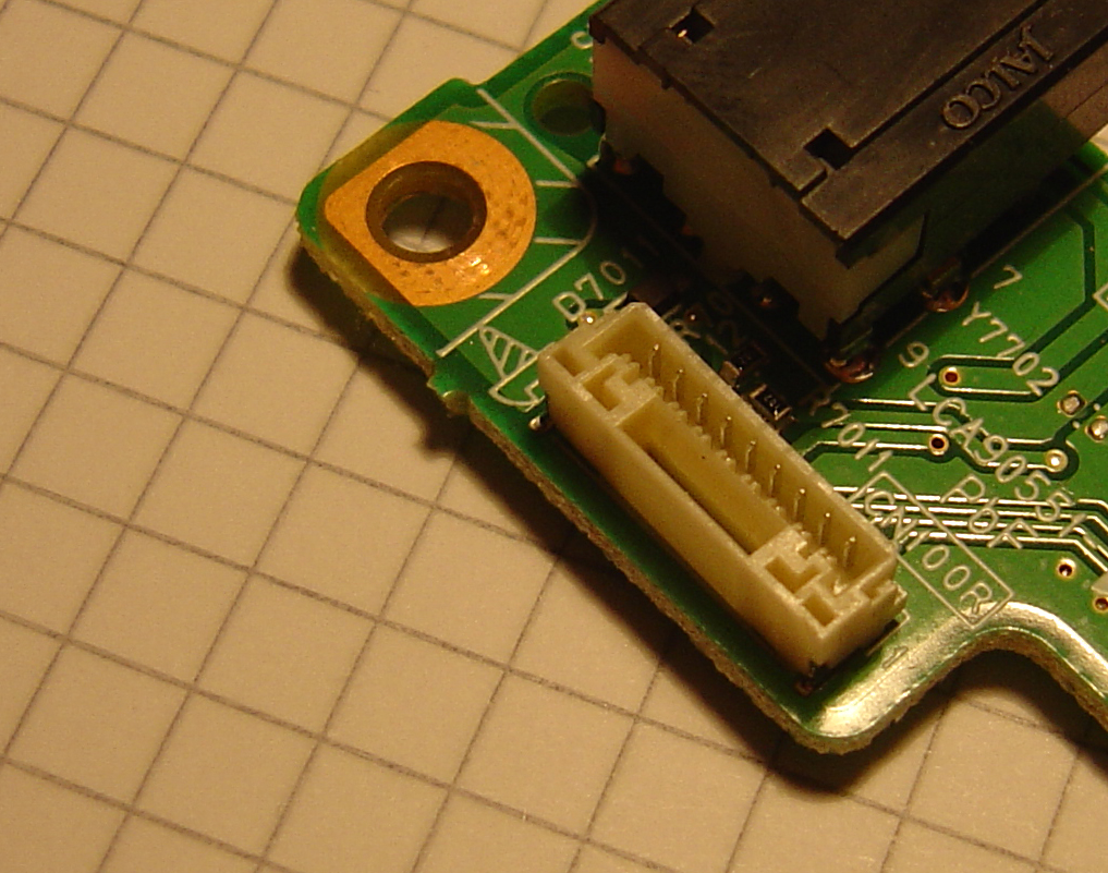

Hmm.. 9-polig, eher selten. Ist auch ein bischen schwer zu erkennen, mach doch noch'n Foto schräg von der Seite.

schau mal bei Molex nach. so hier nochmal schräg von der Seite Sebastian S. wrote:
Kannst Du mal das Rastermaß ausmessen (Pitch)
Also Entfernung von Pin zu Pin !
Dirk
Mit Schiebelehre messe ich 1,23375mm, ich denke wir liegen da so bei 1,25mm Pitch.
#554311
Also wohl 1.27mm (1/20"). @ power nicht unbedingt, 1,25mm gibt es auch Sebastian S. wrote: > @ power > nicht unbedingt, 1,25mm gibt es auch Also ich hab mal kurz bei Molex AMP (Tyco) JST Hirose nachgeschaut und nichts in dieser Form gefunden. Vermute ganz Stark, daß das was speziell asiatisches ist. 1.25 ist durchaus üblich. Ist halt nach dem metrischen System, während 1.27 das amerikanische Zoll System ist. Du kannst auch nochmal bei Samtec nachschauen. Aber hab da nicht viel Hoffnung, daß das etwas standardmäßiges ist. Wenn es im Raster 1.25 ist, dann Löte doch das Teil aus und setze einen STV mit gleichem Raster (1.27 würde auch passen) ein. Möchtest Du an der Stelle eigentlich einen BoardtoBoard STV oder BoardtoWire? Dirk @Dirk Mit diesem Steckverbinder sind WireToWire und BoardToWire Verbindungen geplant.
#554325
Super Schieblehre, die Nanometer mesen kann. So eine möchte ich auch
haben.
#554333
Das mechanische Profil sieht schon so exotisch aus, ist wohl schon was asiatisches. :-( Auch Samtec hat nix passendes :-( JAE wäre vielleicht noch ein Tipp... Antwort schreiben |
