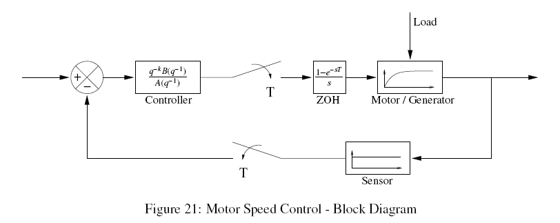

Gast #555152
Naja, ob es das aber wirklich wert ist? Bis man sich da einmal
eingearbeitet hat, um mal eben nen Schaltplan zu zeichenen...
Ich kann dir Xfig empfehlen, damit kann man direkt LaTeX-Code an jeder
beliebigen Stelle der Zeichnung einbinden (für Formeln), und die Exporte
kann man auch noch anderweitig verwenden. Das sieht dann z.B. so aus wie
im Anhang.
