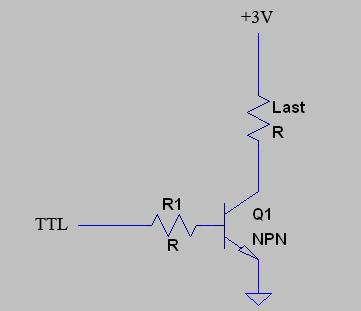

Hallo zusammen!
Ich habe eine, vermutlich wiedereinmal sehr unqualifizierte, Frage, für
die ich mich schon mal entschuldigen möchte.
Ich möchte mit einem 5V Output-Port eines Mikrocontrollers einen Sensor,
der 3V Versorgungsspannung benötigt, einschalten.
Daher meine Frage: Ist es möglich, dass so, wie auf dem Bild gezeigt, zu
machen?
Wenn ja, ist es dann (beinahe) egal, welchen npn Transistor man dafür
verwendet?
Oder geht so alles in Rauch und Flammen auf?
Schöne Grüße und noch einen schönen Sonntag Nachmittag!
Sensor läßt mich vermuten, daß der was melden soll, also einen Ausgang
mit Signal hat, der irgendwohin geht.
Da solltest Du den Bezugspunkt beachten, das Signal des Sensors ist
undefiniert, wenn Du ihm die Masse wegschaltest, außerdem gibt es meist
Ausgleichsströme über den Eingang als "Ersatzmasse".
Der Strom sucht sich immer den Weg des geringsten Widerstandes, das ist
nicht immer der vom Konstrukteur gewünschte...
Ohne Angaben zum Sensor und dessen Beschaltung im Zusammenhang kann man
die Frage also nicht sinnvoll beantworten.
Wenn es eine 2-polige Last ist, wie in Deiner Zeichnung, dann stimmt es
so.
Aber nur dann...
