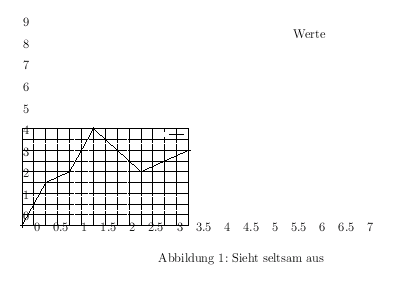

Hallo liebe LaTeX-Experten,
ich hätte da mal ein Problem, und zwar sehen mit gnuplot erzeugte
graphen (set terminal pslatex) im fertigen Dokument (latex oder pslatex
macht keinen Unterschied) seltsam aus (siehe Anhang).
Hat jemand einen Tip, woran das liegen könnte?
Quellcode kommt sofort.
Grüße,
;Matthias
Also bei mir funktionierts ordentlich.
(gnuplot -> latex -> dvips -> ps2pdf, SuSE 9.0)
Schau dir mal das erzeugte EPS an, ob dort noch alles in Ordnung ist.
Wenn ja, dann das von Latex erzeugte DVI. So sollte sich der Fehler
etwas eingrenzen lassen.
Gruß Jörg
Hallo Jörg,
danke für's testen. Das Problem scheint dann bei mir zu liegen (hier ist
Suse 10.0 am Werk), ich werde es mal auf gnuplot oder latex eingrenzen.
Das eps ist bei mir auch OK, nur der Graph als .tex sieht so aus.
Grüße
;Matthias
