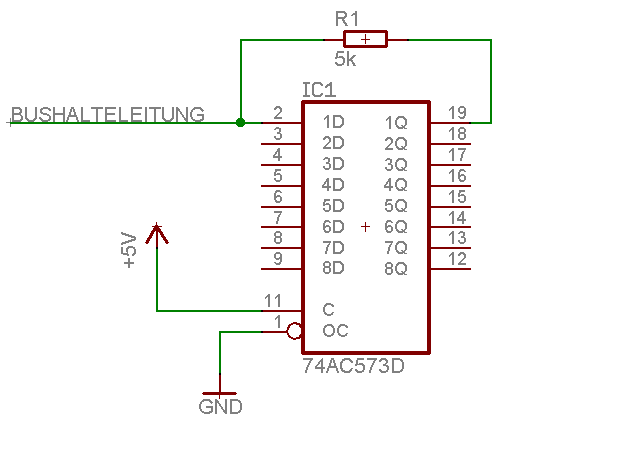

Das Programm läuft nach viel Hilfe aus diesem Forum, allerdings zeigt
der CPLD ein Verhalten, dass ich nicht verstehe. Nachdem eine 1 am
Tristate Ausgang ausgegeben wurde und anschließend auf Z geschaltet
wurde ist die 1 weiterhin am Ausgang vorhanden. Zuerst dachte ich das
hätte etwas mit einer parasitären Kapazutät zu tun, da aber auch nach
einigen Sekunden entladen über einen 200K Widerstand immer noch die 1
anliegt müsste diese Kapazität ja riesig sein. Gehe ich aber mal kurz
mit Masse an den pin ist die 1 dauerhaft weg.
Der Ausgang verhält sich also ein wenig wie ein Schmitt-Trigger.
Kennt das jemand? Ist das ein erwünschtes Phänomen? Ich kann es mir
nicht vorstellen... Stört das nicht die anderen Signale die auf der
Leitung sein sollen, wenn man auf Z geschaltet hat? Wie Schalte ich das
ab?

OP #558469
Ah ok. Danke!
Habe ich es richtig Verstanden:
-Die Bushaltefunktion ist permanent im high-z modus aktiviert (also
nicht nur bis das erste mal ein anderes gerät auf dem Bus Daten gesendet
hat)
-die Funktion ist nützlich und sollte nicht deaktiviert werden (falls
das überhaupt geht), da sie die elektrischen Eigenschaften des Systems
verbessert.
Bitte beschweren wenn das nicht stimmt!
Viele Grüße
Christian

Gast #559649
@ Christian Honisch
>sinvoll wäre die funktion zu deaktivieren. Kann es vielleicht sein, dass
>es Probleme gibt oder geben kann, wenn man am Bus 2 Geräte hat die diese
>Funktion haben?
Ich denke nicht. Der Bus wird durch einen aktiven Ausgang auf LOW oder
HIGH getrieben. Wenn dann der aktive Ausgang auf Tristate geht, halten
beide Buskeeper den Bus auf dem alten Potential.
Was Probleme machen könnte ist eine Mischung aus Pull-up/downs und
Buskeepern. Die könnten gegeneinander arbeiten und undefinierte
Buszustände erzeugen (Bus ist low, Pull-up zihet nac HIGH, Keeper nach
LOW, Busspannung ergibt sich aus dem Spannungsteiler von Pull-up und
Busskeeper).
