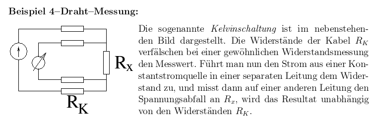

Bei meinem 0,1Ohm Widerstand sind dann die beiden kräftigen, äusseren
Pins für die Stromzufuhr und die beiden normalen, inneren Pins für den
Messkreis.
