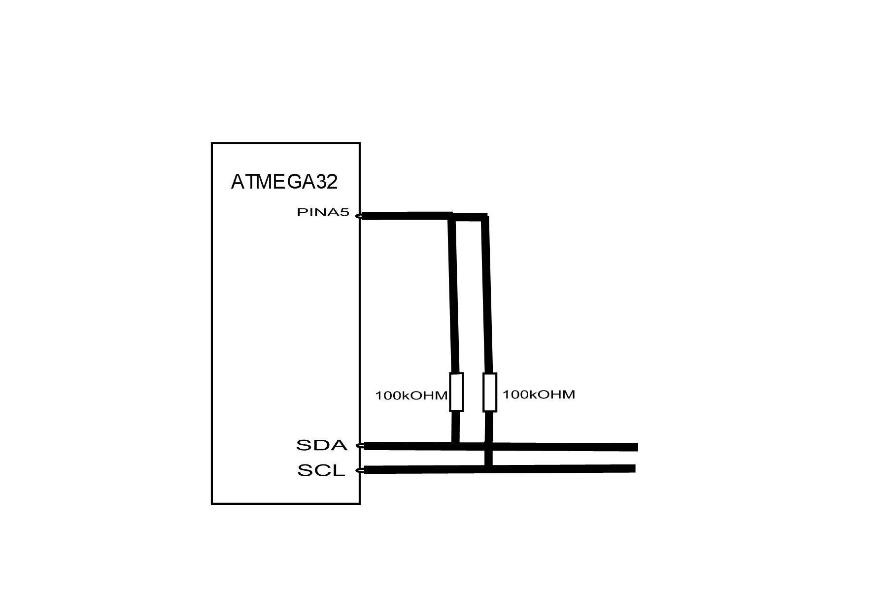

hallo ihr lieben,
kleine frage zu einem atmega und pullups.
möchte die pullups an dem two wire interface, mittels eines anderen
portpins einschalten, bzw ausschalten. ist das möglich oder nit so gut
für den atmega, und ne transistorschaltung nehmen???
gruss und thx im voraus.

kannst Du prinzipiell manchen, aber 100k sind sowieso zu groß, es sei
denn, Dein TWI ist nur 2cm lang und der Clock geht nicht über einige 100
Hz.
Sonst dürfte von den Flanken nicht viel übrig sein. Formel für die
Widerstände steht bei AVR z.B. im Datenblatt. Kommen meist so 4,7 k oder
Weniger bei raus.
Andererseits: wozu abschalten? TWI ist Open Collektor, wenn die
TWI-Treiber inaktiv sind, ist der Ausgang hochohmig und es fließt dann
sowieso kein Strom über die PullUps.
Gruß aus Berlin
Michael
