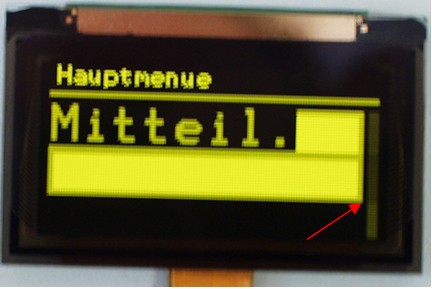

ich habe folgendes Darstellungsproblem.
Ich habe ein Pictivia OLED Atlanta (mit Graustufen). Controlleer
SSD0323.
Jetzt möchte ich einen horizontalen und senkrechten Balken in
verschiedenen Graustufen darstellen.
Horizontal: Gelb (Graustufe 15)
Senkrecht: dunkelgelb (Graustufe z.B. 3)
Jetzt sehe ich in meinem senkrechten Balken genau an der Stellen wo der
andere balken dargestellt wird einen Schatten. Das heißt dort sind die
Pixel dunkler.
Wandert der horizontale Balken nach unten, wandert der Schatten in dem
anderen Balken mit.
Verwendet man bei beiden Balken ein dunkleres Gelb, verstärkt sich
dieser Effekt.
Was kann ich machen um dieses Problem zu beheben?? Hat jemand auch schon
die Erfahrung gesammelt??

Das ist normal: Aufgrund der höheren Belastung der Zeile in der viele
Pixel an sind, entsteht ein Spannungsabfall an den Leitungen. Dadurch
werden alle Pixel etwas dünkler.
Das Problem gab es schon vor 20 Jahren, und selbst heute noch kämpfen
die Entwickler an Tricks um sowas möglichst gut zu unterdrücken.
Wirklich gut kompensieren kann man diesen Effekt nicht, man muss einfach
damit leben.
Die einzige wirklich gute Lösung: Ein TFT OLED.
Gast #562356
Aber sollte denn die Belastung nicht geringer werden, wenn die Graustufe
geringer wird.
Das ulkige ist, wenn beiden Balken komplett gelb sind (Stufe 15), dann
sind keine Pixel dunkel. Wie ist das zu erklären?

Gast #570894
Hallo Torsten,
vielen Dank für die Einstellungen. Die Schatten muss man sich schon
vorstellen, wenn man sie sehen möchte.
Hätte nicht gedacht, dass die Einstellungen so positive Auswirkungen
haben.
Hatte die Einstellung von Osram verwendet und dort auch nachgefragt,
aber hat alles nichts geholfen.
gruß
Dan
