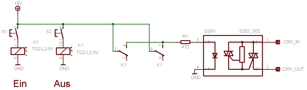

Brauchste keinen µC. Bei 5V einfach einen 470 Ohm-Widerstand davor und gut. Geht mit einem ganz normalen Schalter. Bei einer Folientastatur bräuchtest du einen Speicher (Taster der F-Tastatur bleibt ja nicht eingeschaltet), z.B. ein Stromstoßrelais oder (geräuschlos) ein Flipflop, was aber etwas aufwändiger zu bauen ist.
Hi! Also ich habe ne 8fache Tastatur zur Verfügung. Sind also genug Taster da! Bräuchte ja nur einmal "EIN" und einmal "AUS". @Power Haste sowas wie nen Schaltplan parat? Marcel
#563351
Hab' mal auf die Schnelle was gemalt. Die Relais gibt's bei Conrad, ich
hoffe dass die Spulen nicht vrtauscht sind. ;-)
wow! Echt super. Vielen Dank für deine Mühe. Werde mich mal nach den passenden Teilen umschauen. Marcel

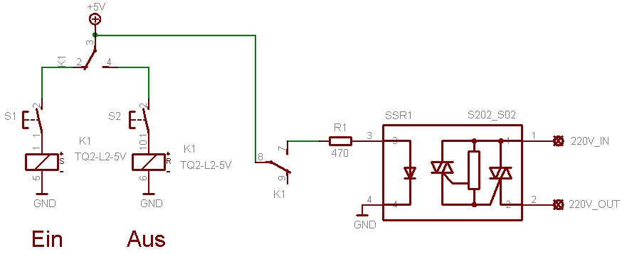

So geht's auch.

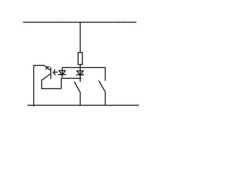

Hallo Marcel, es gibt verschiedene Möglichkeiten, das Wort "Schaltung" ist eigentlich übertrieben: Möglichkeit 1: ============== Schalte das SSR über den Taster "Ein" und einen z.B. 470R Widerstand an die LED ses SSR und eines 2. Optpkopplers ein. Überbrücke den Taster mittels des Transistors des Optokopplers. Schließe die LEDs mit dem Taster "Aus" kurz. Möglichkeit 2: ============== Schalte mit dem Taster "Ein" den Vorwiderstand eines NPN-Transistors, der einen PNP-Transistor schaltet, welcher den Taster überbrückt. Mit dem Taster "Aus" ziehst Du dessen Basis an "+" und der Transistor sperrt. Gruß Otto

Ups.. da ist was schiefgelaufen!
#563360
ja aber - die Steuerrelais sind nicht geräuschlos.... Otto
Na ist ja noch aufgefallen ;-) Marcel

hier die Prinzipschaltung der Transistorversion Otto
Sieht auch nicht schlecht aus! Marcel

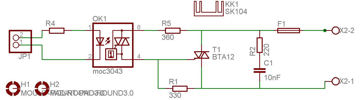

Schalte doch einfach per "tastendruck" einen Transistor durch. Dieser Schaltet denn den Optokoppler. Am Ausgang des Optokopplers kannst du nun mit einen Triac deine 230 V schlaten. Abstände beachten. Das ist sehr geräuschlos ;).
Hi Timo! Haste da ne Idee von wegen schaltbild? Marcel
#563374
Timo hat nicht aufgepasst - die Taster sind keine Schalter und somit bleibt die Last nur solange an, wie Du auf den Taster drückst.... Otto
#563375
Otto hat recht. Aber dieses Problem kann man doch mit einem einfachen Flip Flop abhandeln. Dann kann man eine Schaltung wie im Anhang nehmen.
Danke für den schaltplan! Kannste mir bitte noch etwas dazu erklären? Zum Beispiel wie gross ist R4? X1 und X2 sind ja wohl einmal 240Volt rein und 240Volt raus oder? Marcel

zur Erläuterung: die rechte LED ist die des SSR und die linke die des "Hilfs-Optokopplers". Mit dem linken Taster "Ein" werden beide LED eingeschaltet und der Transistor des Optpkopplers ist die "Selbsthaltung". Die rechte Taste "Aus" überbrückt beide LED und die "Selbsthaltung" wird unterbrochen. Otto

@ Otto ist ja auch nur ne flüchtige Idee ... Also R4 hängt vom verwendeten Optokoppler ab. Da musst du ins Datenblat schauen, was an der Diode typisch an Spannung abfällt und was dabei für ein Strom fließt. Dann kannst du den Vorwiderstand R4 über das ohmsche Gesetzt bestimmen. Liegen nun 5 V (also logisch "1") an JP1 an, so schaltet die Diode im optokoppler den Optokoppler "durch". Die Gate des Triac T1 zündet nun. Die Strecke Anode 1 - Anode 2 des Traic T1 wird "leitend. R2 und C1 bilden einen Filter. X2-1 und X2-2 ist Output. Du kannst hier nun deinen Arbeitkreis anschließene. Die Spannung im Arbeitskreis darf nun Wechselspannung sein. Je nach triac. Schaue einfach ins Datenblatt. Der im Schaltplan verwendete Triac schaltet 600 V / 8A. Jedoch auf Kühlung und abstände achten.
Alles klar danke dir! Werd mich mal dran versuchen. Marcel

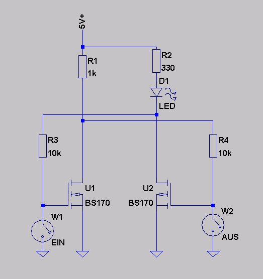

#563395
Fast das gleiche wie das von Otto nur das man hier auch eine Tastatur verwenden kann bei der die Taster nicht einzeln ausgeführt sind. Statt NMOS gehen in dieser Schaltung auch fast beliebige NPN.
Ich überlege gerade einfach den stecker vom Netztel zu ziehen,das geht am schnellsten! ;-) Macht aber nicht so viel Spaß. ;-( Marcel

>nur das man hier auch eine Tastatur >verwenden kann bei der die Taster nicht >einzeln ausgeführt sind. ja aber - bei mir doch auch.... Otto
#563400
>>d.h. bleibt "aus" auch aus, wenn >>der z.B. der Staubsauger eingeschaltet >>wird ? Ein Kleiner Kondensator parallel zum "Aus" Taster schafft da Abhilfe. Das echte Problem ist der ständige Ruhestrom. Die Frage ist nur ob sein Folientastatur vollständig getrennt Tasten hat.
