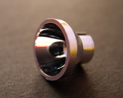

Der Reflektor macht eigentlich das genaue Gegenteil von dem was Du
willst. Er bündelt das Licht, verkleinert den Streuwinkel also noch. Mal
davon abgesehen, daß der Reflektor weit außerhalb der 15° Deiner LED
liegt, somit kaum Wirkung hat. Lediglich das bißchen Licht, das seitlich
aus der LED austritt würde nach vorn geworfen werden. Was Du brauchst
ist ein Diffusor. Gibts als Plastikscheibe z.B. bei Conrad. Damit
streust Du den Lichtstrahl, allerdings leidet die Helligkeit merklich
darumter.
