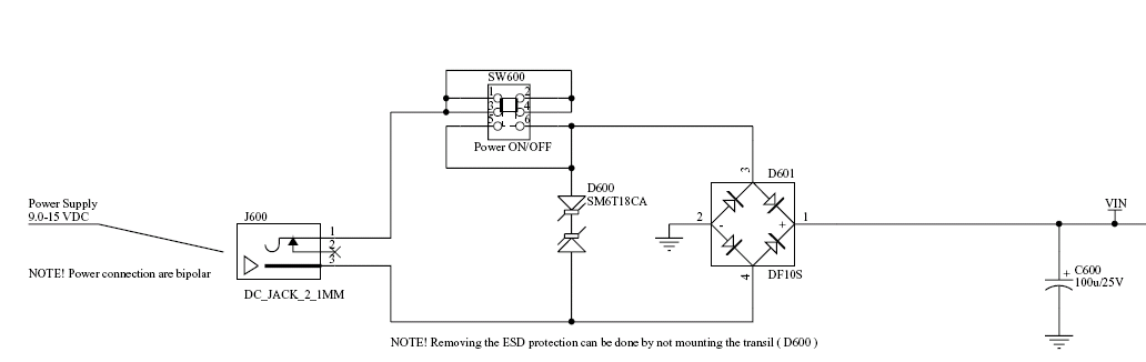

Hallo zusammen ,
ich weiß nicht ob ich hier richtig bin weil ich ein Hardwareproblem hab.
Und zwar folgendes ich wollte auf mein STK500 von Atmel was
programmieren und hab versehentlich ein Netzteil mit
Wechselspannungsausgang erwischt (lag so rum mit sek.15V und 800mA).
Anschließend hat es zwischen den Brückengleichrichter und der Buchse
fürchterlich geraucht und gestunken.
Ich Schätze das war ein Kondensator!
Nun hab ich das Problem das das Ding (?Kondensator?) sehr heiß wird und
sonst nichts mehr geht.
Jetzt meine Fragen:
1.) Ist das ein Kondensator?
2.) Welchen wert hat er?
3.) Welche Bauform ist das?
4.) Kann sonst noch was defekt sein?
Danke schon mal

"Ich Schätze das war ein Kondensator!
sonst nichts mehr geht."
Das Ding heisst TVS-Diode, und soll vor Überspannunug schützen (tut sie
auch),
im Überspannungsfall wird sie niederohmig.
Erst mal rauslöten, dann geht das Dingen wieder, aber bitte Spannung
einhalten.
Mit einem 9V-AC-Netzteil klappt das wunderbar.

Super Danke
hab gerade Gegoogelt jetzt ist alles klar (halbwegs) sind zwei Z-Dioden
gegeneinander verschalten.
Nur noch eine Frage was hat die TVS-Diode für Daten ich möchte gerne
mein Board Dau sicher machen.
Direkt rechts neben der Buchse ist doch auch gut erkennbar der
Gleichrichter...

hab gerade nachgerechnet mein Fehler war das ich ein AC Netzteil mit 15V
benutzt hab. d.h. 15V*SQRT(2)=21,21Vss.
Und wie viele her schon geschrieben ist bei 9V*SQRT(2)=12,72Vss also
noch im grünen bereich.
