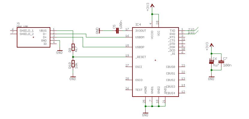

Hallo zusammen!
Ich hab da ein böses Problem... Wenn ich meine Schaltung (lt. Anhang) an
den PC anstecke erkennt der PC gar nix. D.h Ich komm nicht mal zu
Treiber installieren. Wo kann da der Hund begraben sein?
Danke erstmal,
mfg. Berti

Berti wrote:
> Hallo zusammen!
Erkennt der USB-Bus nicht über den Stromfluss ein angeschlossenes Gerät?
Was machst du mit der Busspannung?
Und nochwas:
"The power descriptor in the internal EEPROM should be programmed to a
value of zero (self powered)."
Habe ich im Datenblatt gefunden.

der Test PIN muss unbedingt auf GND. (s. unten)
Habe auch mehrfach diese Schaltungen im Einsatz.
Mit 3,3 und 5V sowie Self und Buspowered.
26
TEST
Input
Puts the device into I.C. test mode. Must be tied to GND for normal
operation.
