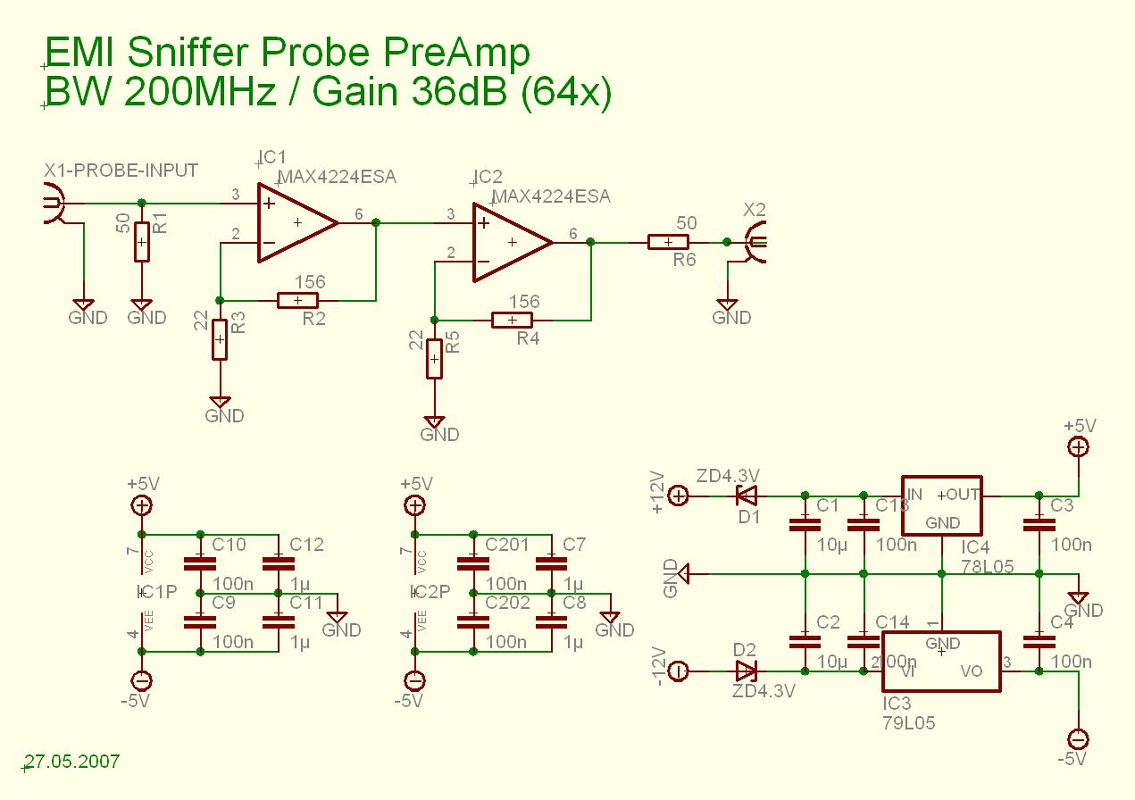

wie macht man den am einfachsten/besten einen Offsetabgleich bei einem
Wide Band Current Feedback OpAmp?
Danke.
Hintergrund:
Ich hab mir gerade einen einfachen ~200MHz 36dB (64x) PreAmp für EMI
Sniffer Probes gebaut. Funktioniert auch soweit. Wenn man jetzt noch
einfach den Offset abgleichen kann, könnte ich den Verstärker auch als
Nachbrenner für meine FET 10:1 Tastköpfe benutzen.
