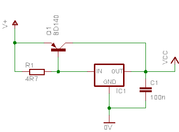

Gast #570522
> Heute würde ich auch wie Null sagt, einen größeren Regler nehmen oder
> irgend eine Strom-Erweiterungs-Applikation mit Leistungstransistor.
Das wollte ich auch schon vorschlagen. Hab so was mal im Datenblatt
eines 78xx gesehen. Ich hab die Schaltung mal so in etwa aus dem
Gedächtnis heraus hingepinselt und in den Anhang gepackt.
Als Leistungstransistor hab ich gerade mal den nächstbesten
hingepinselt. Auch der Wiederstand kann ein wenig anders dimensioniert
gewesen sein, aber im Großen und Ganzen muss es so aussehen.
Aber: Bitte den Kühlkörper nicht vergessen!
Gruß,
Magnetus
Gast #570524
Ralph wrote:
> Nimm Leistungstransistoren wie zb. 2N3055 und schalte die Parallel.
> An die Basis legst du den Ausgang von einem Spannungsregler, an
> Collector die Eingangsspannung und an Ermitter hast du deine geregelte
> Ausgangsspannung.
> Ein 2N3055 braucht bis zu 200 mA Basisstrom, also leg den
> Spannungsregler an der Basis entsprechend aus.
> Die Basisspannung muss etwa 0,6 Volt höher als die geforderte
> Ausgangsspannung am Ermitter.
Diese Schaltung ist eher weniger optimal.
Ralph wrote:
> Und vergess nicht die Kühlkörper!!!!
Zwei Doofe, ein Gedanke ;)
Gruß,
Magnetus
