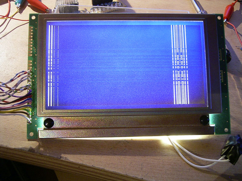

ich versuch gerade mit nem Atmega nen GLCD mit HD61830 Controller
anzusteuern... mehr oder weniger erfolgreich.
Das Problem wird glaube klar wenn man sich das Bild im Anhang anschaut
der dazugehörige ASM-Code ist hier

das Display sieht mir von der Auflösung nicht so aus, als ob Duty-Cycle
1 ein sinnvoller Wert wäre.
Mein 128x128 möchte z.B. 63, hängt aber von jeweiligen Display ab.
Das würde zumindest die Darstellung dahin erklären, weil das Display
dann nur sehr wenige Zeilen darstellt und die ständig wiederholt.

der wert ist eher durch ausprobieren entstanden da man da noch am
meisten erkannt hat...
woher bekommt man die die info welche duty cycle der richtige ist ?
hab jetzt mal 1,3,7,15,31,63,127 ausprobiert aber der einzige effekt ist
das die schlieren mit mit steigendem wert weniger sichtbar werden...
