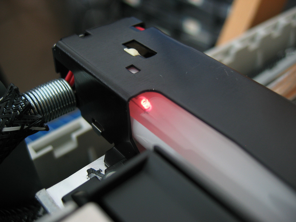

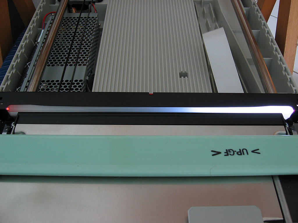

heute habe ich im Schrottcontainer der Uni einen wunderschön massiv
gebauten, uralten HP Scanjet 6100C gefunden.
Leider leutet die eingebaute Röhre nur euf einer Seite. Die andere
bleibt dunkel - der Glühwendel glimmt nur in einem warmen Orange-Rotton.
Stecke ich den 4-poligen Stecker der Lampe andersherum in den Sockel des
Netzteils, leutet/glimmt die jeweils andere Seite.
Leider kenne ich mich mit Leuchtstoffröhren nicht im Geringsten aus und
weiß auch nicht wo ich bei der Fehlersuche ansetzen soll.
Hat da vielleicht jemand nen heißen Tipp für mich?

#573378
Versuch mal mit einem Finger das Leuchten bis an die andere Seite zu
ziehen (hört sich bekloppt an, funktioniert aber meistens).
Die Hochspannung ist an einer Seite geerdet, daher leuchtet die andere
Seite stärker, da an dieser Elektrode die Hochspannung anliegt. Der
Strom fließt dann nicht bis zur anderen Elektrode, sondern kapazitiv
über das Glas in die Umgebung.
