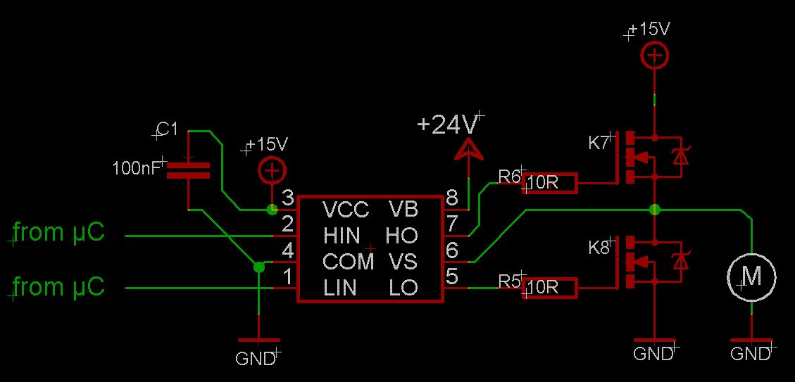

Hallo Alle,
ich habe Probleme mit meiner MOSFET Endstufe. Ich will einfach nur einen
DC-Motor antreiben und bremsen. Der Motor zieht maximal 5 A beim
Anlaufen. Die Mosfets können ca. 60 A vertragen, daran liegt es schonmal
nicht. Ich verwende einen standard Gate-Driver z.B. FAN7380 von
Fairchild (www.fairchildsemi.com). Ich habe das Problem dass sich meine
Endstufe selbst zerstört. Obwohl der Baustein eine
"Shoot-Trough-Prevention" hat, kommt es irgendwie manchmal zu kurzen
Stromdurchschüssen in den Endstufen-FETs. Woran kann das liegen? Hat
Jemand eine Idee? Das ist auch schon einmal ohne eine Last passiert. Die
hohe VB Spannung für den Gate-Driver erzeuge ich mir mit einem ICL7662.
Der stellt mir dann ca. 24 V zur Verfügung. Der Fehler sieht dann immer
wie folgt aus. Wenn die Endstufe nach wenigen Minuten den Geist
aufgegeben hat, stellt man fest dass der ICL7662 sehr heiss ist. Wenn
man dann mal nachmisst stellt man fest, dass es den Gate-Driver
irgendwie zerrissen hat und er jetzt 100 mA aus dem ICL in sein VB Pin
zieht. Scheinbar  gibt es einen Betreibszustand (negative
Spannungsspitze) der meinem Gate-Driver den Gar ausmacht. Naja,
vielleicht hat ja jemand von euch eine Idee.
Danke im Voraus
René

Ist doch klar:
Wenn der untere Mosfet an war, liegen am Source vom oberen 0V an. Dann
haust du 24V ins Gate. Ich wette der Mosfet verkraftet maximal +/-20V
Gate-Source. Der schlägt durch, und dann fließen die 100mA.
Weiterhin ist es bei hohen Frequenzen sinnvoll, eine Diode parallel zu
dem Gatewiderstand zu legen, damit die Gates schneller entladen werden.

Vergiß den ICL7662.
Nimm eine schnelle Diode von den +15V an den VB-Anschluß, den Du mit
einem schnellen Kondensator (Tantal, 2uF 36V) gegen Masse entkoppelst.
Evtl. mußt Du mal das Datenblatt von dem MOSFET-Treiber lesen oder mal
das vom IR2101 (IRF).
Am Eingang den Treibers gibt es auch einen ELKO, der etwas Ladung zum
Schlaten hält ?

Hi!
Ich kenne jetzt deinen Treiber nicht, aber 24V Vcc & 15V VB sind
zulässig?
VS darf welche max-Werte annehmen?
24V am Gate von K8 sind zwar recht hoch, sollten aber nicht unbedingt
zum Tod des Treibers führen. Die Freilaufdioden sind intern oder extern?
Du kannst die Abschaltenergie auch in vollem Umfang zurückspeisen(dicker
ELKO)?- nicht das VS höher als Vcc wird...
Wie auch immer, viel Erfolg, Uwe

schließe mich Benedikt an. 24V Vgs ist zu heftig !!
Da wirds wohl den FET regelmäßig exen.
Nimm die 15V die eh schon da sind. Die reichen dicke aus.
Bei 12V Vgs ist so ziemlich jeder FET voll auf.

Hi!
Habe gerade mal das Datenblatt studiert un da lese ich:
"High side floating supply voltage VB VS+10 - VS+20"
VS+20V ist dabei der Maxwert. wenn dein LowSide durchschaltet ist VS auf
0V
und VB bei 24V! Hast du deinen ICL nicht von VB entkoppelt(Diode)
bleiben auch für den HighSide nur 24-15V=9V. Das reicht zwar, aber VSmin
ist mit VS+10 angegeben, also hart an der Grenze. Kurzum du hast das
Ding einfach falsch beschaltet.
Die Lösung hat dir Bernd Rüter aber schon aufgezeigt, einen Tantal würde
ich allerdings nicht nehmen.
Viel Erfolg, Uwe
