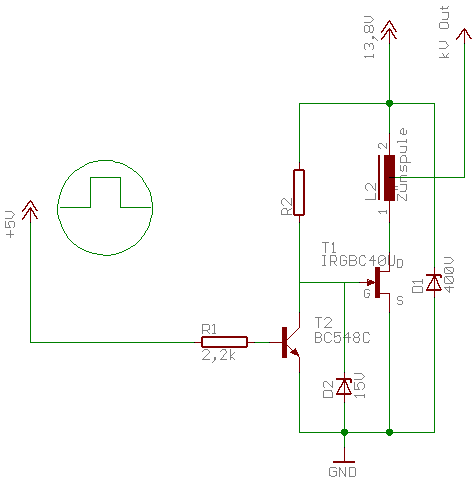

@Patrik: kommt etwas auf deine Schaltung an. Ich verwende IRG4BC40U
gibts bei Reichelt und ksotet nicht viel, wobei man auch einen
günstigeren einsetzen kann.
Wichtig ist es die die Spannungsspitze an der Primärseite zu begrenzen
oder einen Transistor wählen der genug Spannungsfestigkeit hat außerdem
musst du die Stromaufnahme der Zündspule kennen bzw. errechnen. Z.B.
Versorgungsspannung/Primärwiderstand oder z.B 14,2V/0,5 Ohm= 28,4 Ampere
vor der Sättigung ist dieser Wert aber um einiges geringer.
Unbedingt die Ladezeit der Spule nicht überschreiten wenn die Spule
gesättigt geht der induktive Widerstand gegen null und es kommt nur noch
der ohmsche Widerstand zum Tragen wenn dann der Transistor nicht genug
Strom abkann oder schlecht gekühlt ist geht er kaputt, genauso wenn du
das Gate zu langsam ansteuerst deshalb möglichst nah an die maximale
Gatespannung gehen.
Habe mal ein älteres Bild meiner Schaltung angehängt. Inzwischen tuh ich
aber das Gate kräftiger ansteuern, da ich das ganze für Frequenzen im
2stelligen kHz-Bereich verwende und der Transistor dann aufgrund der
langsamen Umschaltung zu heiß wird.
Kurze Erklärung meiner Schaltung: Die 400V Surpressordiode D1 begrenzt
die max induzierte Primärspannung auf 400V damit dem Transistor nichts
passiert. Über den Widerstand R2 und die Surpressordiode D2 wird das
Gate vor Spannungen über 15V geschützt. Wenn man die 13,8V draufgibt
dann gelangen diese 13,8V aufs Gate wodurch T1 durchsteuert und sich die
Spule auflädt, wenn man jetzt den Transistor T2 ansteuert zieht dieser
die Gatespannugn gegen Masse und sperrt den Transistor T1 wodurch der
Primärstrom abgeschaltet, dadurch entsteht eine Induktionsspitze auf der
Primärseite welche dann auf die Sekundärseite transformiert wird.

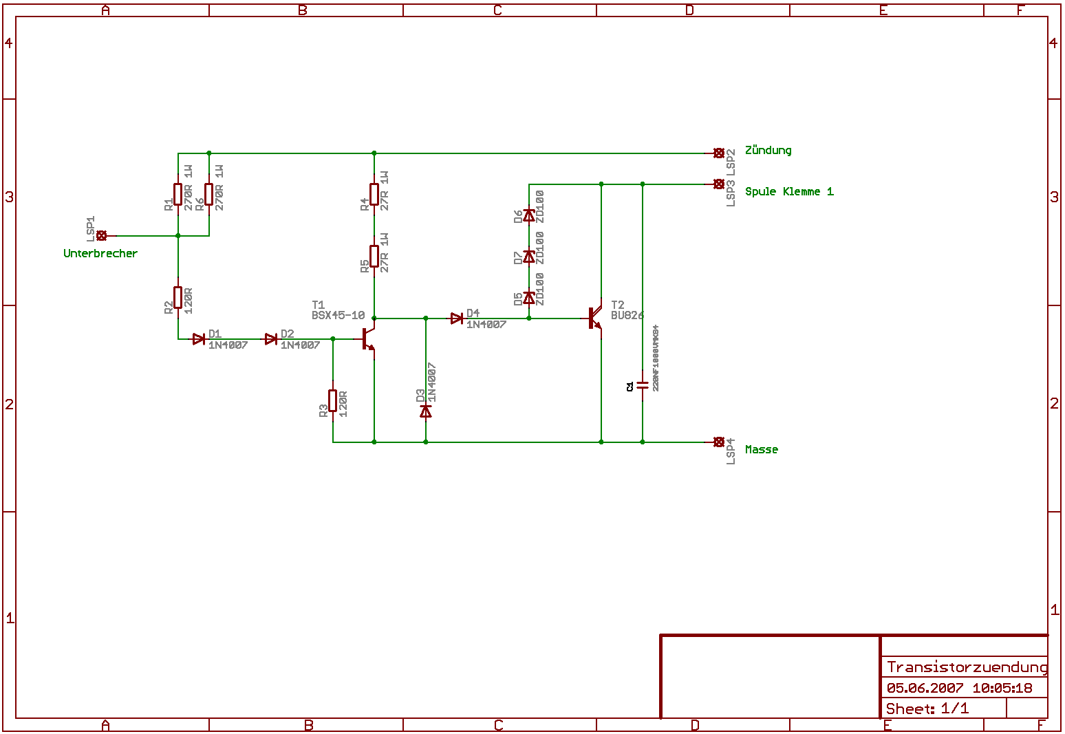

@Björn: Frage mich gerade ob bei dir überhaupt eine Primärspannung über
300V auftritt. Wenn ja was passiert bei angenommenen 400V bekommt dann
das Gate oder die Basis zuviel Spannung ab oder fällt diese Überspannung
gleich wieder wegen dem Durschalten des Transistors ab um dadurch auch
einen steileres Abschalten des Primärimpulses zu erhalten?
... fällt diese Überspannung gleich wieder wegen dem Durschalten des
Transistors ab...
Ist wohl so. Bei >300 V (D5, D6, D7) wird der T2 leitend.
Gast #692082
@ crazy horse
Wir sind doch im Bastler-Forum, oder? ;-)
Man kann sich eventuell absichern.
Mein erster Versuch (ist sehr lange her)
ging nach einer Woche Betrieb kaputt.
Konnte trotzdem weiterfahren,
weil ich einen Überbrückungs-Stecker dabei hatte.
