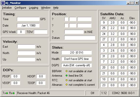

von Michael K. (michaelkorb)
Also TSIP sendet er, NMEA nicht. Nun dachte ich, dass er das vielleicht
erst tut, wenn er ein Almanac hat.
Mit dem IQ_Monitor hat er 7 Satelitten mit 2.2-3.0 AMU. Das sollte
eigentlich reichen (Min ist glaub ich 2.0). Mehr passiert leidernicht.

von jjk (Gast)
Michael,
da stimmt etwas nicht. AMU Mask um 2 herum bedeutet doch nur dass das
Teil mit relativ hoher Sensibilitaetsstufe arbeitet.
NMEA Strings muessen genauso wie TSIP per default direkt nach dem
Einschalten ausgegeben werden. Ohne Sats erfasst zu haben sind lediglich
die NMEA Felder leer. Aber GGA und VTG, die per default ausgegeben
werden, muessen mit 4800 Baud, 8N1, ankommen.
Wenn der NMEA-Port tot ist dann ist irgendetwas faul.
Was genau gibt denn TSIP aus?
Woran erkennst Du denn dass er 7 Satelliten empfaengt?
Hat das Teil tatsaechlich 7 oder versucht es nur diese zu bekommen?
juergen

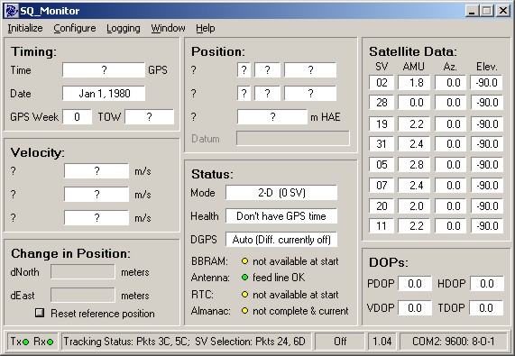

> Mich interessierte wie das Main Window des Monitors aussieht:
> Ist einer der Sats gruen unterlegt?
nein
> Welche Uhrzeit wird angezeigt?
keine
> Ist Antenna line feed gruen?
ja

>> Und?
>> Was steht denn im GGA und VTG string?
>alles leer
Dann empfaengst Du auch keinen einzigen Satelliten.
>nein
s.o.
>keine
s.o.
>ja
Dann ist die Stromzufuhr zur Antenne ok und der Strom innerhalb der
limits.

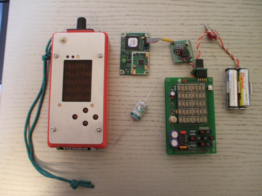

>>Was nimmst Du eigentlich für Module?
s.u.
>Ich hab folgendes Projekt vor:
>Atmega128 mit ext. RTC oder evtl. auch ARM LPC2138, 2x20 LCD und ein
>paar Tasten für Bedienung. Das ganze soll als GPS-Gerät zur exakten
>Standort- und Zeitbestimmung dienen und vor allem dann aus den Werten
>die exakte Sternzeit berechnen und anzeigen.
Hmm....
Das klingt fuer mich erst mal nach techn. Overkill.
s.u. Da kannst Du sehen was mit einem 8 Bit Controller bei rund 700 KHz!

Im angehaengten Bild siehst Du links ein Fertig-Geraet und rechts, bis
auf Antenne, die Bestandteile. Oben ist ein M12+ Sensor, Verbindung via
Pegelwandler+Spannungsregelung zur Auswerteeinheit mit der ich Software
teste.
Der M12 hat wie der iQ einen kleinen Samtec-Anschluss, allerdings
10-polig.
Kannst Du auch ganz gut erkennen.
Damit Du ein Gefuehl dafuer bekommst was man mit welchem Rechneraufwand
erreichen kann hier mal die Daten des abgebildeten Geraetes:

Hast Du im iQ Monitor auch nur bei 8 Kanaelen AMU-Werte stehen?
juergen
Jetzt wo du es sagst - ja. Die letzten 4 haben 0.0 AMU.
Bei den 8 anderen schwanken die AMU-Werte ständig, was für mich bisher
bedeutete, dass das die SIgnalstärke des Sat darstellt.
Vielleicht ist das Firmwareupgrade auf 1.12 fehlerhaft.
von jjk (Gast)
Nein, das glaube ich inzwischen nicht mehr.
Das Manual stimmt offenbar: Der iQ kann im Acquisition Prozess nur 8
Sats parallel suchen. Aus die Maus.
Erst danach kann er bis zu 12 parallel verfolgen wenn er sie denn erst
mal hat....
Mir leuchtet diese Logik zwar nicht ein, ist aber wohl so.
Es verlangsamt den Acqui-Prozess unnoetig. Ich denke mal Trimble hat
seit SKII und LP nicht wesentlich etwas geaendert sondern nur die
Software etwas angepasst...
Es entspricht der Signalstaerke wenn ein Sat erfasst ist, vorher ist
es nur ein Aequivalent fuer die Suchempfindlichkeit :)

Hab mir noch ein gleiches Modul Lassen-IQ kommen lassen.
Gestern hab ich das Ding auf der Terasse über eine Stunde rödeln lassen
- gleiches Problem. Sateliten tauchen Stück für Stück auf im Monitor mit
2,3  - 3.2, diese Werte ändern sich auch ständig. Nur weiter passiert
nichts. Keine Zeit, kein Standort. Auch der 2. Port sendet wieder nicht
(mit Oszi geschaut).
Langsam weiss ich nicht mehr weiter. Werde mich wohl mal an den
Hersteller wenden.
von jjk (Gast)
Das heisst nur dass der IQ mit leicht wechselnder Empfindlichkeit
sucht...

Hab mir auch den passenden Monitor besorgt. Übrigens weist auch die
Firmware 1.04 auf einen SQ hin. Anbei das letzte Bild vom Monitor.
Hier noch das Bild vom SQ-Monitor

Sieht in der Tat nach einem SQ aus.
Der braucht etwa 3 Minuten Cold Start Time.
juergen

Letztlich sollte es so aussehen wie auf dem angehaengten Bild.
Die schwarze Plasikplatte ist der Traeger, exakt 1.5mm dick. Die rote
Platte dahinter dient nur dazu die Antenne noch etwas nach aussen zu
bringen um innen etwas mehr Platz zu gewinnen, also ein
"Abstandshalter".
Ich habe innen im Gehaeuse zusaetzlich als Verdrehsicherung (falls mal
jemand aussen an der Antenne dreht) das Abschirmgehaeuse des LNA an
einer Loetfahne angeloetet die wiederum an einer 3mm Schraube am
Gehaeuse angebracht ist.
