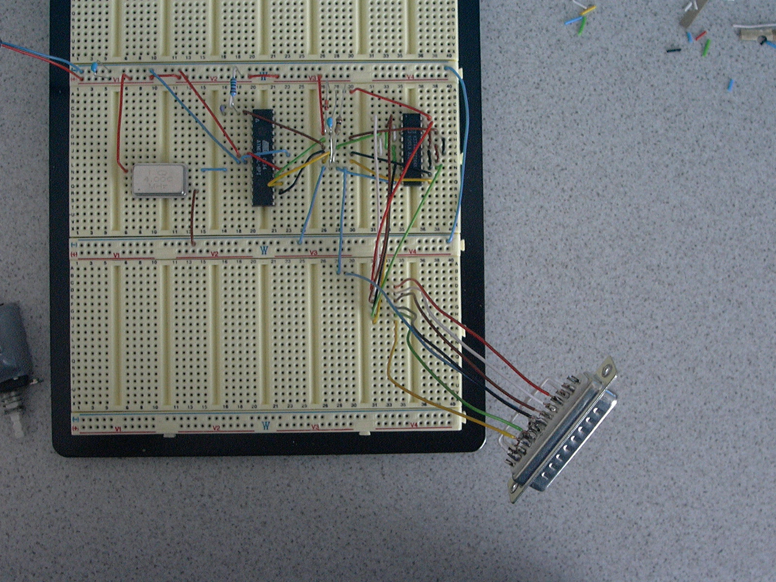

Ich hab gestern angefangen, das Tutorial auf dieser Seite
durchzuarbeiten, komme aber jetzt nicht weiter und dachte, vieleicht
könnt ihr mir helfen.
Ich hab die gesammte Grundschaltung wie im Tutorial beschrieben
aufgebau, daneben hab ich dann den Programmer mit auf das selbe
Breadboard (siehe Bild) gebaut, und als ich es dann unter Strom
gesetzt, an den Computer angeschlossen und im yaap auf Detect Device
gegangen bin sagte dieses nur "Init Failed. Is target connected and
power on?". Und noch etwas kommt mir seltsam vor, Wenn ich die
Schaltung mit dem PC verbunden habe und dann erst das netzteil starte,
habe ich nur 1,8 V auf den Leitungen, wenn ich den PC aber erst später
einstecke, habe ich volle 5 Volt.
Woran kann das liegen?
