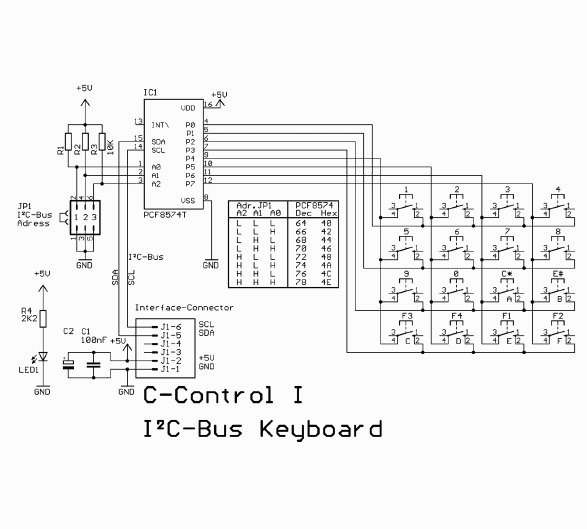

Ich habe die im Anhang abgebildete I2C-Tastatur an einem Atmega128
hängen.
Mir wird nicht klar, wie man die Matrix ausliest. Habe sowas noch nie
gemacht. Kann das vielleicht mal jemand grundsätzlich erklären? Nur mit
einem I2C-Read durch den Master kann es ja nicht funktionieren. Muss ich
vorher bestimmte Ports des PCF8574 auf High setzen?
