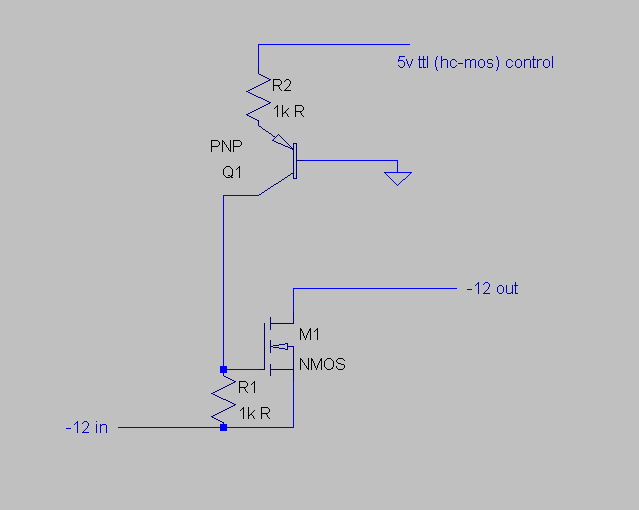

Un ider Chip ist ei nwenig übertrieben. Ich möchte ein statisches -12
Volt 1A Signal durchschalten
Gast #581306
@Düsentrieb.
Das geht doch gar nicht? Ich möchte doch -12 Volt schalten und zwar High
SIde. Oder doch. Kannst du mir bitte eine Schaltung zeigen?
