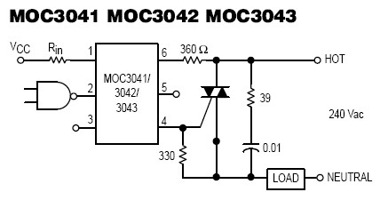

hab mal wieder eine Frage....
Wenn ich wie im Anhang (Auszug des des Datenblattes vom MOC3042)
beschrieben mit einem MOC3042 und einem Triac einen elektronischen
Halogentrafo als Last schalten wil muss ich da irgendetwas besonderes
beachten ???
(Der elektronische Halogentrafo kann 35-110 Watt Halogenlampen
versorgen, angeschlossen ist eine 50 Watt Lampe)
Gruss Martin
OP (Firma: privat) #582465
ich nochmal.....:-)
Ich bin ja eher der "Schwachspanner" will sagen hab mit
Leistungselektronik nicht so wirklich viel Erfahrung...
(Jaja einige werden jetzt sagen Leistungselektronik fängt bei 10000 VA
an....)
Spass beiseite.
Die Dimensionierung des Triac und der passiven Bauteile auf der "Hoch"-
Spannungs bzw. -Stromseite des Optokopplers ist im Datenblatt leider
nicht erwähnt....
Hat da jemand nen Tip für mich ??
Danke und schon mal ein schönes Wochenende
Gruss Martin

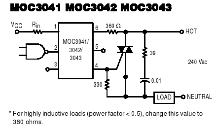

OP (Firma: privat) #582753
Hallo Mandrake.....
Ja ich will einen elektronischen Trafo mit einem Triac SCHALTEN (von
Dimmern hab ich nie geredet...)
Der/die/das Triac soll wiederum von einem Optokoppler (MOC3042)
angesteuert werde.
Den Optokopler steuere ich wiederum per µC an....
(ehe jetzt Fragen aufkommen: 1 bis 60 Sekunden lang an, dann länger aus)
µC hab ich, MOC3042 hab ich auch noch ein paar rumfliegen und BT138F-800
Triac liegen auch in meiner Bastelkiste....
Also ich will nix dimmen! nur schalten...
Im Datenblatt des MOC3042 ist ja auch genau diese Anwendung beschrieben
(siehe Schaltplan oben im Thread)
Ich wollte ja auch nur wissen, ob es was besonderes zu beachten gibt
wenn man mit der Referenzschaltung aus dem Datenblatt elektronische
Trafos schaltet.
(Die ja im klassischen Sinn weder ohmsche noch induktive Lasten sind)
2. Frage war:
Wie "belastbar" müssen die Widerstände und der Kondensator auf der
Lastseite des Optokopplers sein ?
(Reicht da 1W ?)
Gruss Martin
#582815
Hi
hab auch schon mit mocs gearbeitet.
dein typ sollte einer mit nullspannungsschalter sein.
Du schaltest schließlich eine kapazitive Last.
(kondensator nach gleichrichter im schaltnetzteil.)
Dieser bewirkt einen sehr hohen einschaltstromstoß, wenn du
irgenwann einschalten würdest.
Da du es aber im Nullspannungsbereich machst,eilt der Strom
voraus,wird aber denk ich nicht zu hoch werden.
Ich würd es mit der normalen Dimensionierung probieren.
gruß
Andi
OP (Firma: privat) #582851
Hallo Andi,
ja der MOC3042 hat einen Nullspannungsschalter eingebaut.
Dein Rat es mit der normalen Dimensionierung zu probieren ist ja gut
gemeint aber genau die kenn ich eben nicht und die geht ja auch aus dem
Datenblatt des MOC 3042 nicht hervor....
Also nochmal meine Frage:
reicht es wohl aus wenn ich die Widerstände auf der Lastseite des
Optokoppler in 1 Watt Ausführung nehme und der Kondensator 300 V
Spannungsfest ist ?
Gruss und schönes Wochenende
Martin
