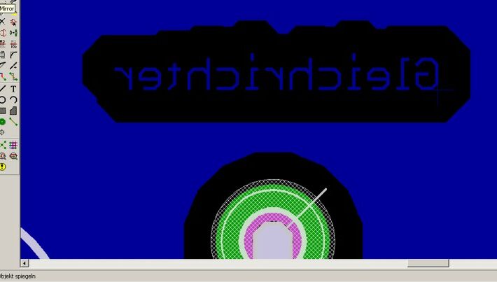

ich habe das Problem wie im Anhang zu sehen ist, das die Freifläche um
den Text "Gleichrichter" viel zu groß ist! Ich glaube das ding nennt man
Polygon.
Ich möchte das es wesentlich kleiner wird weil nicht unnötig viel Kupfer
nachher weggeätzt werden soll und weil dann auch noch Platz bleibt für
andere Leiterbahnen.
Kann mir jemand sagen wie ich diese Freifläche verkleinern kann.
Vielen lieben Dank im Voraus!

Ich denke Du hast den Text zwar kleiner gemacht, aber vergessen erneut
Ratnest aufzurufen um dein GND Polygon neu zu berechnen.
Ansonsten muss trotzdem die Strichstaerke der "min width" entsprechen,
sonst quakt der Leiterplattenhersteller bzw. bleibt beim aetzen nichts
mehr lesbares von über.

vielen dank euch beiden für die Hilfe.
@Tishima
Doch ich habe ratnest aufgerufen, trotzdem dieses Ergebnis.
@EZ81__
Danke die Freifläche um die Schrift ist jetzt zumindest etwas kleiner
geworden allerdings hat diese jetzt so "ausgefranzte Ränder".
Naja, das wird man wohl nicht beheben können.

Ich habe hier mal ein Bild gemacht weil ich doch finde das es etwas
seltsam aussieht.
@Ludwig_Wagner
Ah, danke für den Tipp. Du meinst also das ich diese Hässlichen Ränder
mit einem Extrapolynom überdecken soll?
Mfg
Tobias
