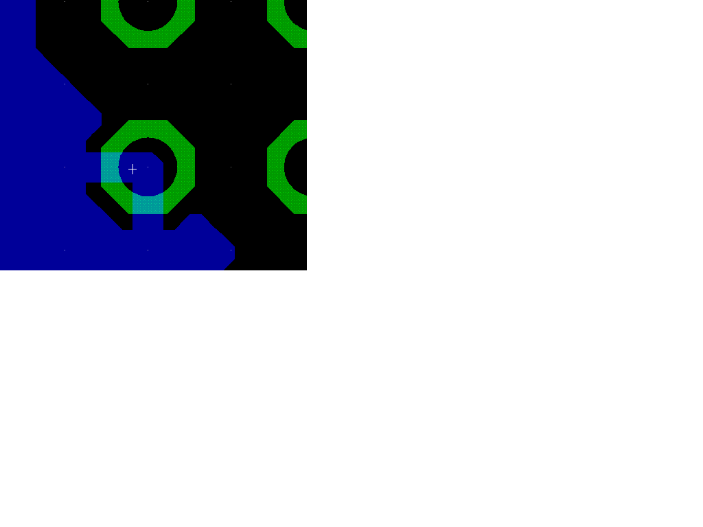

erstmal guten tach ich bin der neue :)
habe auch direkt eine nubi-frage zu eagle.
Das Pad im Bild links unten hing an einem Signal dem ich
fälschlicherweise den Namen GND gegeben habe. danach habe ich Ratsnest
ein Massegitter (name GND) erstellt, damit war das Pad dann verbunden -
klar.
aber wie krieg ich das jetzt wieder umbenannt um es von der Masse zu
lösen?
verbinde ich das Pad mit einem anderen Signal (dem richtigen) bietet
eagle mir nur an die Signale zu verbinden...
dummerweise arbeite ich ohne Schema, da würde das easy gehen, aber ich
hab direkt das Board gezeichnet, da es relativ einfach ist.
danke schonmal :)

hi,
rename kenne ich nicht, meinst du name?
wie komme ich an die option "only this section"?
und ich kann dem pad ja keinen namen zuteilen, sondern nur einem signal,
muss also zuerst eine airwire zeichnen, oder?
in Fällen wie diesen, in denen ich mich hoffnungslos
verfranst habe und das einfach nicht mehr rückgängig
gemacht kriege, lösche ich das Teil einfach raus und
setzte es neu ein.
Das geht schneller als stundenlang rumprobieren.
