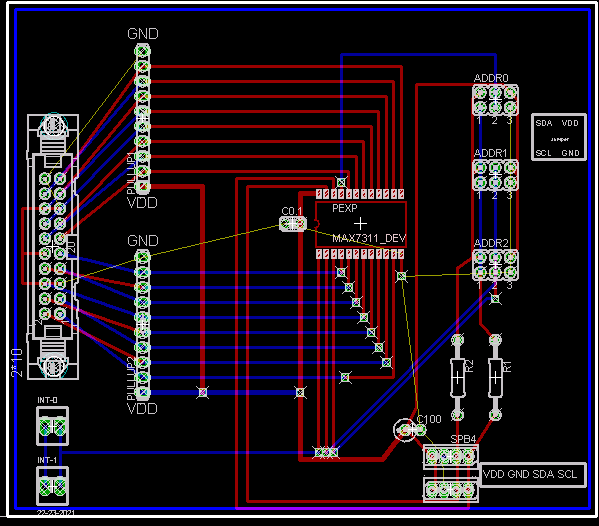

jetzt dacht ich grade ich wäre fertig mit meiner ersten platine und nun
will ratsnest nicht mehr...
das hab ich doch jetzt schon paamal gemacht und ging immer und nun:
Ratsnest: 11 Luftlinien (Polygone wurden nicht berechnet)
habe folgendes gemacht
polygon gezeichnet
name GND gegeben
ratsnest geclickt
jemand ne idee?

#583078
Hallo, Sebastian,
ich hab mir das File mal angeschaut, und hatte außer einer Leiterbahn
(Pin 12 MAX7311 nach Addr2 Pin 1) die kompletten Polygone da... es
könnte sein, daß Du etwas mit Isolate und Spacing rumspielen musst
(change isolate/ change spacing). Damit könntest Du's ev. hinbekommen.
Außerdem ein Tip: setz' Deine Leiterbahnen gerade und mach
45°-Knickwinkel.
Gruß Kai
genau an dem punkt war ich vorhin.
da habe ich mit einfachen ripup click auf des polygon das ratsnet
rückgängig gemacht um mal zu schauen was da falsch ist.
seitdem gehts nicht mehr :(

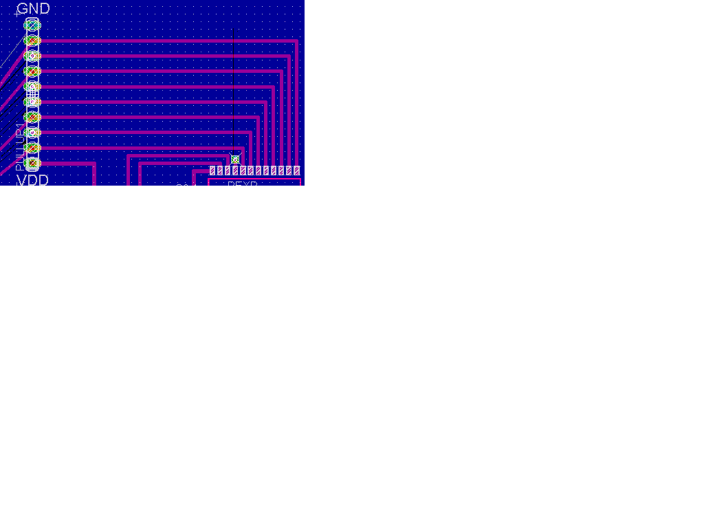

woran liegt das, dass der SMD pin nicht an die massenfläche angebunden
wird?

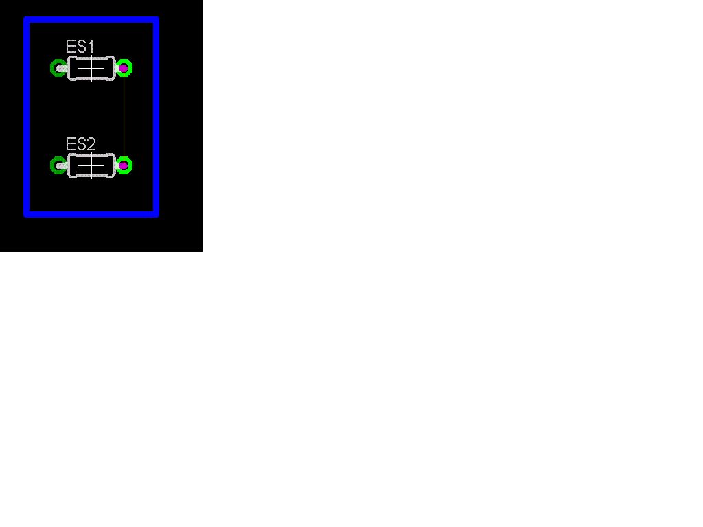

nee, irgendwas is da falsch eingestellt in eagle glaub ich. habe jetzt
mal ein minimaltest gemacht, (siehe bild), gleiche fehlermeldung:
"Ratsnest: Luftlinien 1 (Polygone wurden nicht berechnet!)"

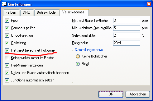

#583091
Hrmpf... gib mal"SET" ein und schau unter Verschiedens (engl. Version
MISC), ob da bei "Ratsnest berrechnet Polygone" der Haken gesetzt ist.

OP #583184
aaargh!!
ihr habt recht, die option war abgewählt!? (aber nicht von mir, das hat
eagle selbst gemacht irgendwie, unheimlich)
jetzt gehts wieder :)
danke!
>ich habe gerade mal alle Verbindungen aufgelöst (ripup), weil ich was
>austesten wollte... dabei ist mir aufggefallen, daß die Pullup's nicht
>an den Netzen angeschlossen sind... ist das Absicht??
laut drc ist nur ein pin von dem oberen pullup nicht angeschlossen.
habe auch mal die verbindungen aufgelöst (ripup).
kann da aber nix erkennen. die airwires gehen über alle pins der pullups
(auch den der vom drc angemeckert wird).
also wie erkennst du das?
