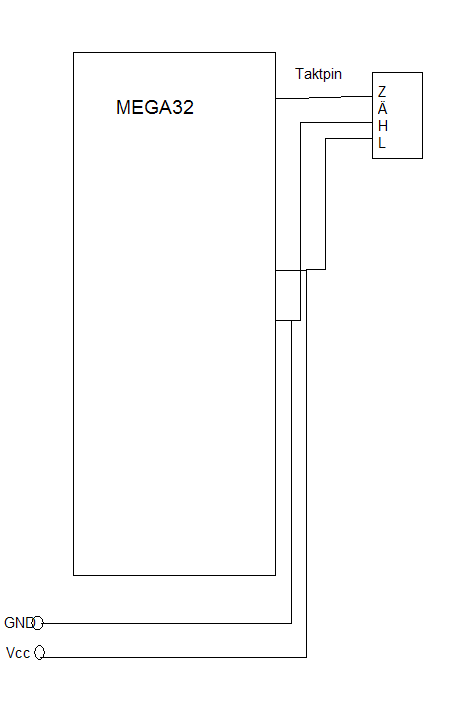

Ich nehme an, dei Zähler hat einen Pull-up-Widerstand? Ist 'n bischen
wenig Info.
Kann dei Zähler mit 5V zählen? In diesem Fall direkt den Portpin auf den
Eingang. Ist es ein mechanischer Zähler der mehr als 40mA zieht? Dann
einen Transistor als Verstärkerstufe davorschalten.
OP #583424
Der Zähler hat keinen Widerstand.
Er braucht mind. 4,5V. Wenn ich von Hand einen Schalter betätige, der
zwischen GND und dem Takteingang hängt, dann zählt er eins hoch.
Ich will jetzt den Schalter durch einen "Schalter" ersetzen, den ich
nicht drücken muss, sondern der vom Mega32 betätigt wird.
Gast #583439
Wobei allerdings die Aussgage
für mich keine Erleuchtung bringt. Zählt er jetzt bei der Flanke von
Hi-Lo oder umgekehrt? Wie auch immer, wenn Du einfach nur den Zähler
zählen lassen willst und es ist egal, wann genau er zählt und es langt
Dir, dass er es in einem best. Takt tut, dann geht das so, wie Du es
aufgezeichnet hast, Thomas. Ich denke, Du bist Thomas : )
OP #583442
Wer ist Thomas?
Es ist ein SN7490AN-Zähler. Ob er bei High-Low oder andersrum zählt,
weiß ich nciht, aber ist ja auch nicht so wichtig, weil er ja jedes mal
von High auf Low und wieder zurück schält.
