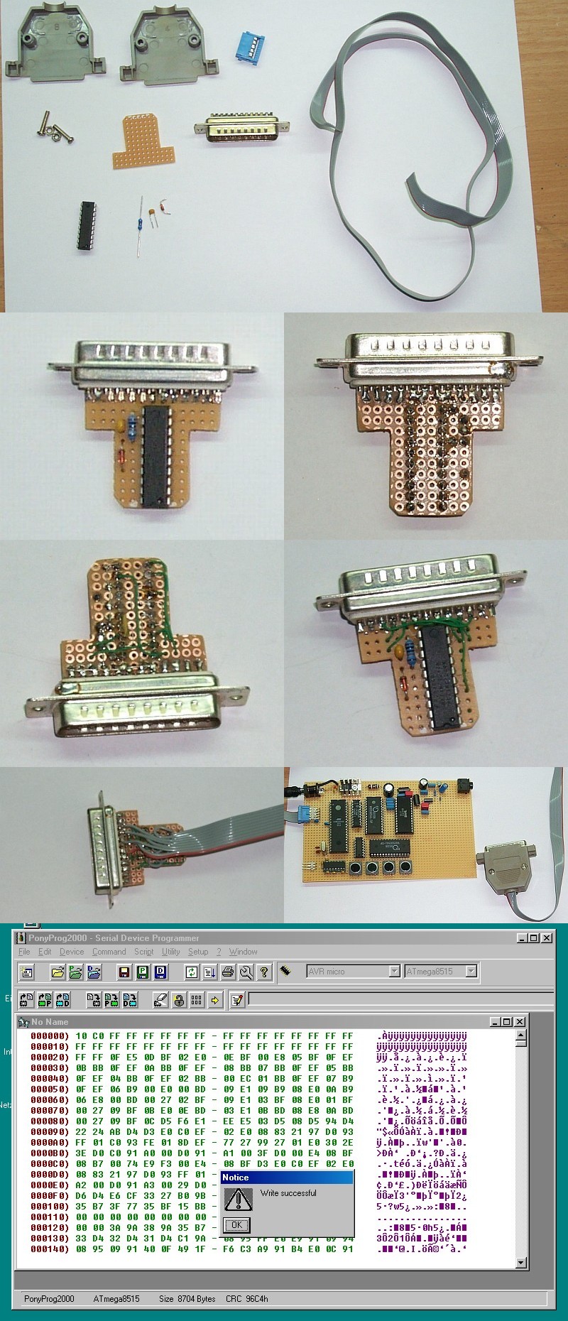

Gast #584648
ist prinzipiell das STK200-Dongle dort im Link.
Bei mir ging das bisher immer, aber...
Da das in einem abderen Threat letztens Endlos-Thema war, habe ich oben
nochmal mein Bild als Anregung rangehangen.
Die Elektronik ohne Kabel an den Parallelport, das Kabel vom ISP als
Flachbandkabel, dann ist jede 2. Ader GND bzw. +5V, das verringert
Störungen zwischen den Leitungen.
Gruß aus Berlin
Michael
OP #584869
Hätte noch ein abschliessende Frage! Wie ist die genaue Bezeichnung des
Steckers (auf dem Foto blau) der auf dem Board in den Isp-Anschluss
kommt bzw hat jemand die Reicheltbestellnummer? Habe dort nichts
passendes gefunden!
