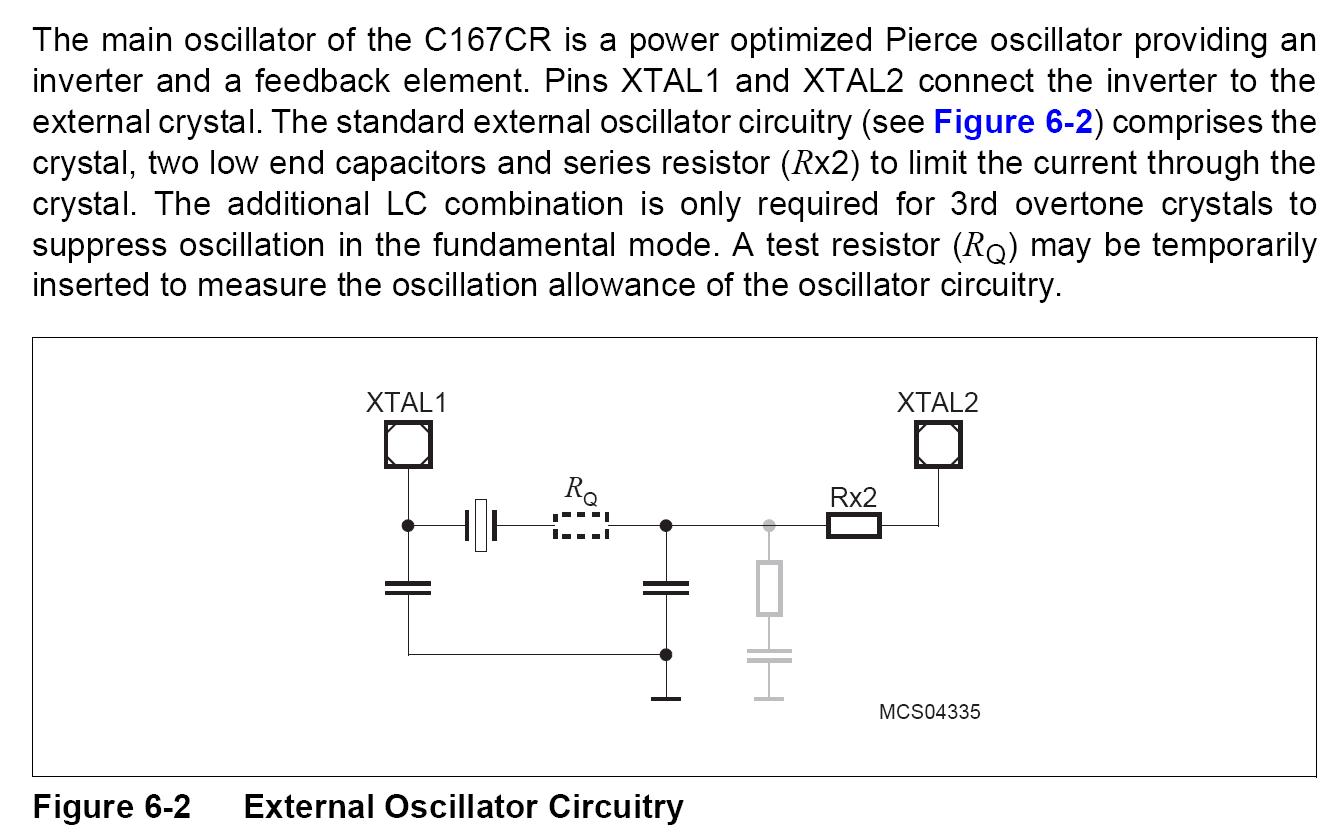

Verwende einen C167 mit 5MHz quarz. hab bis jetzt immer einen fertigen
clk-oszi verwendet, welchen ich nur an xtal1 anhängen musste.
möchte jetzt einen quarz anghängen. Im anhang ist folgendes aus dem C167
manuall zu sehen. Die Kondensatoren sind mir klar, aber wir brechne ich
die Widerstände? Ist mir gerade ziemlich schleierhaft...

google -> c167 oscillator drive level -> erster oder dritter Link

Hallo
die Werte der beiden Kondensatoren gegen Masse werden üblicherweise vom
Quarzhersteller vorgegeben - zumindest wenn es keine "Billig-Quarze"
sind. Zum Berechnen ist da nix. Evtl schaust du noch mal ins
C167-manual, evtl stehen da "übliche Werte" für diese Kapazitäten. Die
Werte sind ja auch von der Quartzfrequnz abhängig. Für 5MHz hätte ich
jetzt mal 22pF verwendet, wenn nix dokumentiert ist.
Der Rx2 ist nur was für extra low-power Quarze. Ich kann mich jetzt
täuschen, aber die "normalen" Quarze, das sind die AT-Schnitt-Quarze,
und die benötigen diesen Widerstand nicht. Diese Low-Power-Quarze sind
in der Regel besonders nioderfrequente Quarze, da kommt dann ein
Serienwiderstand in der Größenordnung von 100kOhm rein.
