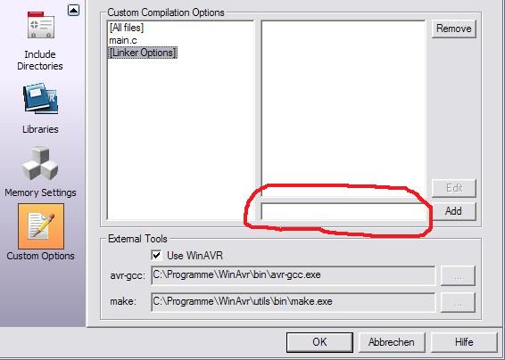

Ich glaube das Problem liegt noch tiefer. Wenn ich die Einstellung im
Studio vornehmen will [wie Vorsclag von Karl Heinz B] habe ich keine
Möglichtkeit bei Linker Options etwas einzufügen.

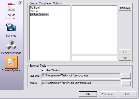

nachdem ich jetzt unzählige Male das makefile erstellt habe und das
Problem mit dem ? weiterhin bestand bin ich jetzt dazu übergegangen es
im AVR Studio "einzurichten". Wie aber schon vorher erwähnt, habe ich
keine Möglichkeit unter LinkerOption etwas hinzuzufügen.(siehe
screenshot)
Was ist die Ursache???
Für Lösungsvorschläge bin ich nach wie vor dankbar!!!
