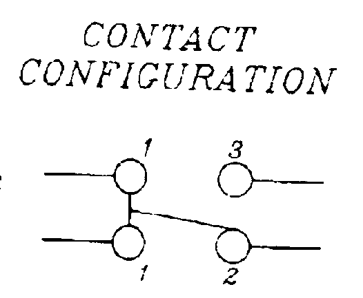

Hast Du Dir das Datenblatt des Schalters schon mal angesehen? Da drin
steht, dass der Schalter über einen Umschalterkontakt verfügt, und zwei
Pins miteinander verbunden sind. Daher die 4 Pins.
Als Anhang hab ich Dir die Kontakt Konfiguration angehängt.
Gruss Patrick
