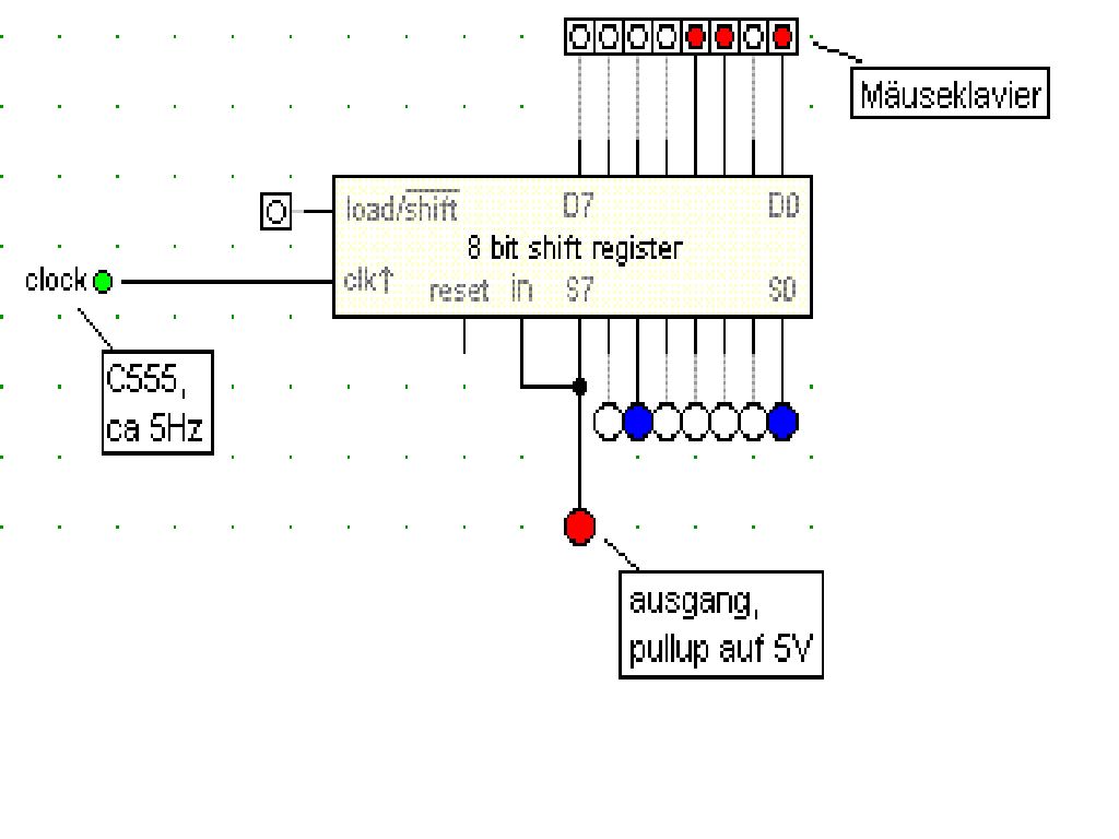

ich möchte ein einfaches NRZ-signal mit 5V pegel und ca 2(!)Hz
generieren.
und zwar möchte ich ununterbrochen eine ID senden. (über das
mäuseklavier eingestellt)
ist das ein vernünftiger weg den ich in dem schaltplan angedacht habe?
(da müsste dann noch ein puffer rein oder so um den "rahmen"-anfang zu
erkennen.)
