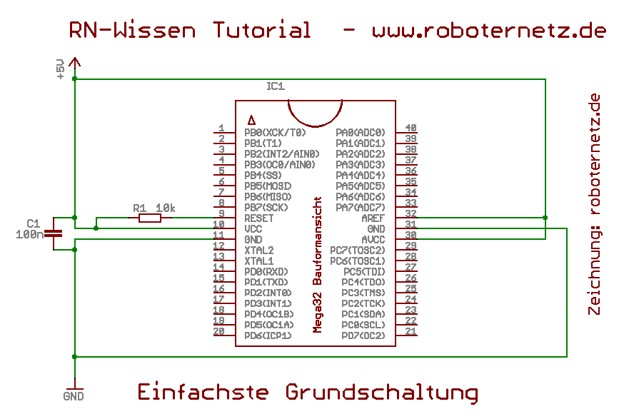

ich hab für nen atmega16 nach anleitung aus dem netz ne grundschaltung

die gundschaltung hab ich ohne quarz gebaut und versorge sie mit einer
4.5V batterie.

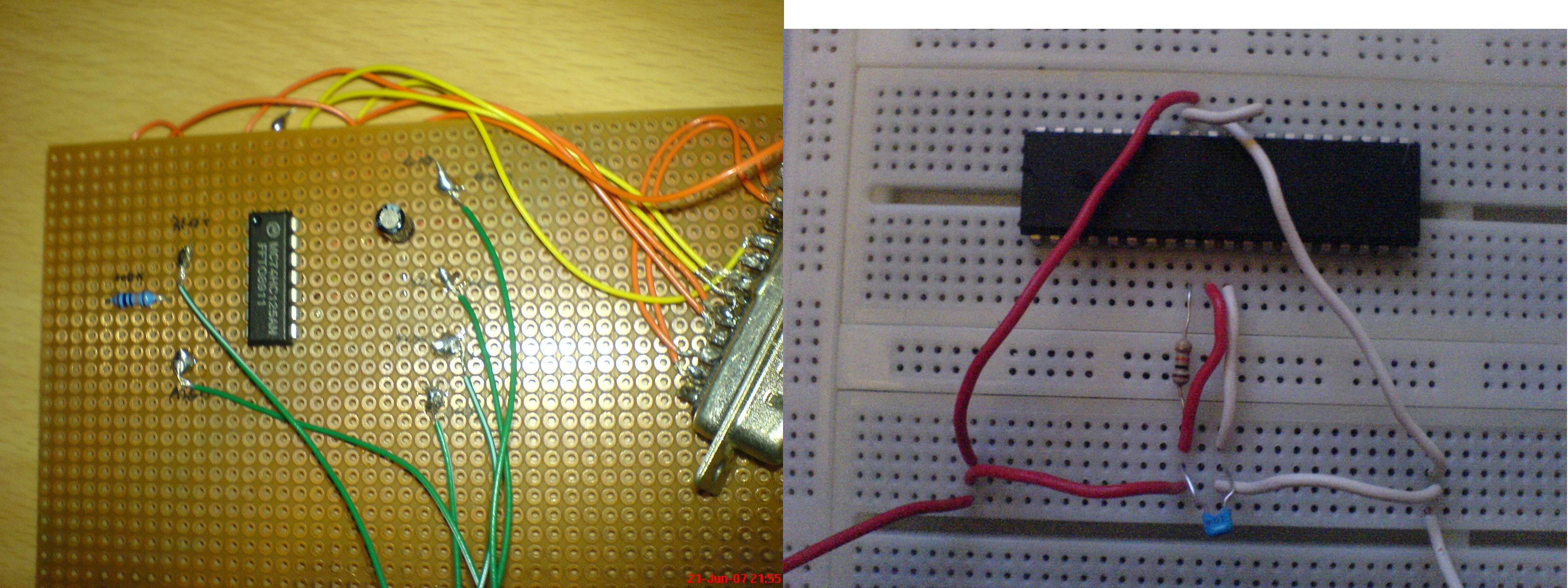

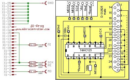

das isp "kabel" hab ich mittels MC74HC125AN gebastelt.
hänge mal fotos beider schaltungen an, auch wenn sie ziemlich dürftig
sind.
ps:wenn erlaubt, hänge ich die schaltpläne an, stammen halt nicht von
dieser seite ;o)

> device missing or unknown device(-24)
das sagt ja schon alles...
Ponyprog findet deinen µC nicht...
Ein Schaltplan vom Programmieradapter wär schon mal ein guter Anfang....
> versorge sie mit einer 4.5V batterie
Warum denn nicht mit einem 5V Netzteil ?
Wer versorgt denn den 74LS125 ?
Manchen Parallelports sind 4,5V schon zu wenig - sind halt teilweise
seeeeeehr wählerisch! ;-)
> sind.
solche Fotos kannst dir eigentlich sparen...
Schaltpläne interessieren eher!
