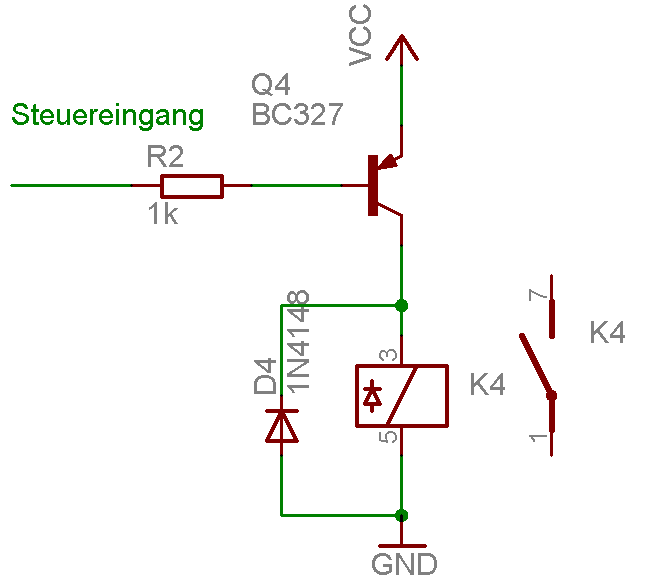

Hab ein Problem mit der Ansteuerung eines Relais.
Das Steuersignal (0V, 5V) kommt von einem AVR-µC und geht dann auf den
Basisvorwiderstand des BC557 (1kOhm). Der Emitter (der pin mit dem
pfeil) geht direkt auf +12V. am kollektor hängt dann das relais, das
dann auf masse geht.
das signal am µC-pin geht schön im rechteck von 0V auf 5V und wieder
zurück, aber direkt nach dem basiswiderstand, also vor der basis selber,
geht die spannung von ca. 6V auf 9V und zurück. dadurch bleibt das
relais dauernd geschaltet.
was ist mein problem??
danke schon mal im voraus
Koksi

Falsch. Der Emitter muss an Masse, am Kollektor hängt das Relais.
Freilaufdiode nicht vergessen.
Das gilt nur bei einem NPN.
Er hat aber einen PNP und damit hat er ihn richtig angeschlossen.

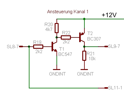

Du brauchst noch einen NPN-Transistor um den PNP zu schalten. Den PNP
kannst du nur sperren, indem du die Basis gegen +12V legst. Das kansst
du mittels Widerstand (ca. 1 kOhm) machen. Mit dem NPN ziehst du die
Basis dann auf Masse um den PNP zu schalten.

Ach ja, ein Widerstand zwischen Basis_pnp und Kollektor_npn muss noch
rein, um den Basistrom_pnp zu begrenzen...

Das sind die Grundlagen eines Transistors. Beim NPN ist die Masse das
Bezugspotential, da zeigt der Emitter hin. Beim PNP ist + das
Bezugspotential, auch da zeigt der Emitter hin. Entscheidend für's
Durchschalte und Sperren ist IMMER UBE, also die Spannung zwischen Basis
und Emitter.
Dein µC müsste also die +12V liefern, um den PNP zu sperren.
Gast #588414
Bei einer Betriebsspannung von 12V und der Ausgangsspannung des µC
von 5V fließt ein Basisstrom von ca. (12V - 5V - 0.7V) / 1kOhm = 6.3mA,
was offensichtlich ausreichend ist, um das Relais dauerhaft
durchzuschalten.
Nimm einen NPN-Transistor und schalte das Relais gegen Vcc.
