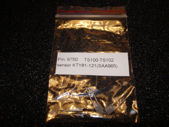

Ich suche ein Datenblatt oder eine Kennlinie für den Kaltleiter SAA 965.
Kann mir da jemand helfen.
Ich habe bisher nicht mal den Hersteller gefunden, und das Bauteil
scheint nur ELV im Programm zu haben, die üblichen Verdächtigen (R, C,
F, RS...) stellen sich dumm. Kann sein, dass er nicht mehr produziert
wird.
Ich weiss nur, dass er bei 25°C einen Widerstand von 965 Ohm hat.
Ach ja, selbst ausmessen geht nicht, da ich keinen habe. ;-)

Holger Krull schrieb:
> Der SAA965 ist so eine typische ELV-"Erfindung". Man nehme einen
> stinknormalen KTY81-121, schleife die Beschriftung ab und verkaufe ihn
> als SAA965 für das 10-fache...
> Einmal hatte ELV die Hosen runter gelassen... ;-) und zwar hier:
> http://www.elv-downloads.de/service/manuals/DCL100/61905_DCL100_km.pdf
ich habe da auch was nettes in einem Bausatz gefunden ;-)
Preis bei ELV 6,20 ( SAA 965 ) oder 0,59 für den KTY81-121
